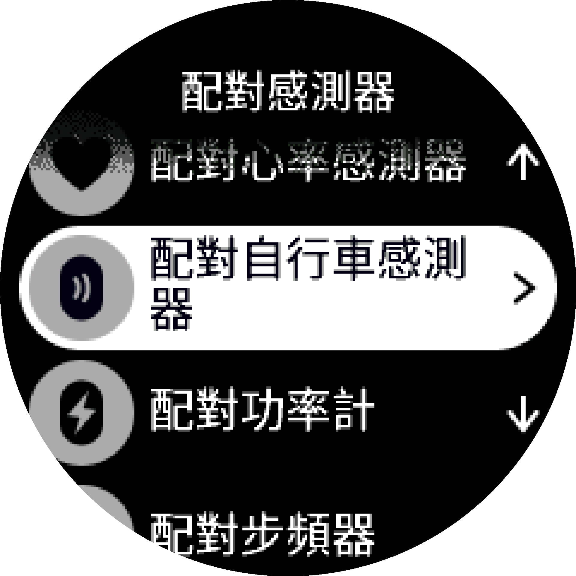

配對感測器或感應器:
  1. 進入您的手錶設定並選取連線。
  2. 選取配對感測器取得感應器清單。
  3. 向下滑動即可查看整個清單並輕點您欲配對的感應器類型。
感應器清單 S9PP

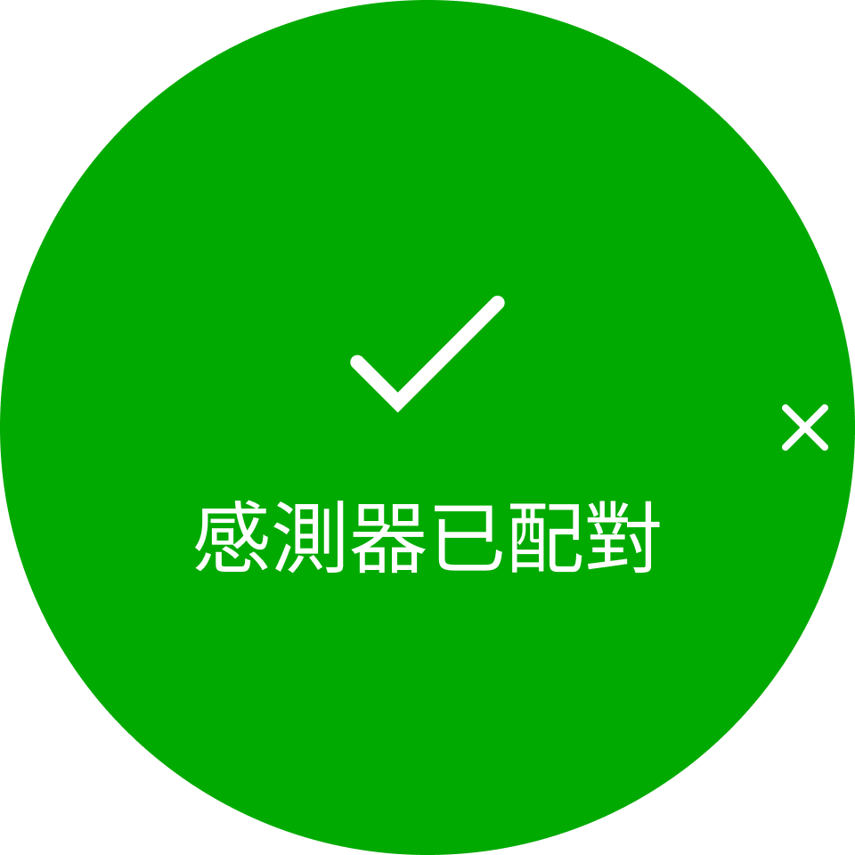

  1. 按照手錶中的說明完成配對(如需要,請參閱感應器或者感測器手冊),按中間按鈕前進到下一步。
已配對的感測器 S9PP
如果感測器有必要設定,例如功率計的曲柄長度,則在配對過程中會提示您輸入值。
