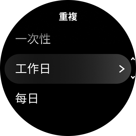

  4. 首先選擇要鬧鐘每隔多久響鈴一次。可使用的選項包括:
    一次性:鬧鐘在接下來的 24 小時內於設定時間僅響鈴一次
    工作日:鬧種在週一至週五的相同時間響鈴
    每日:鬧鐘在一週的每天相同時間響鈴

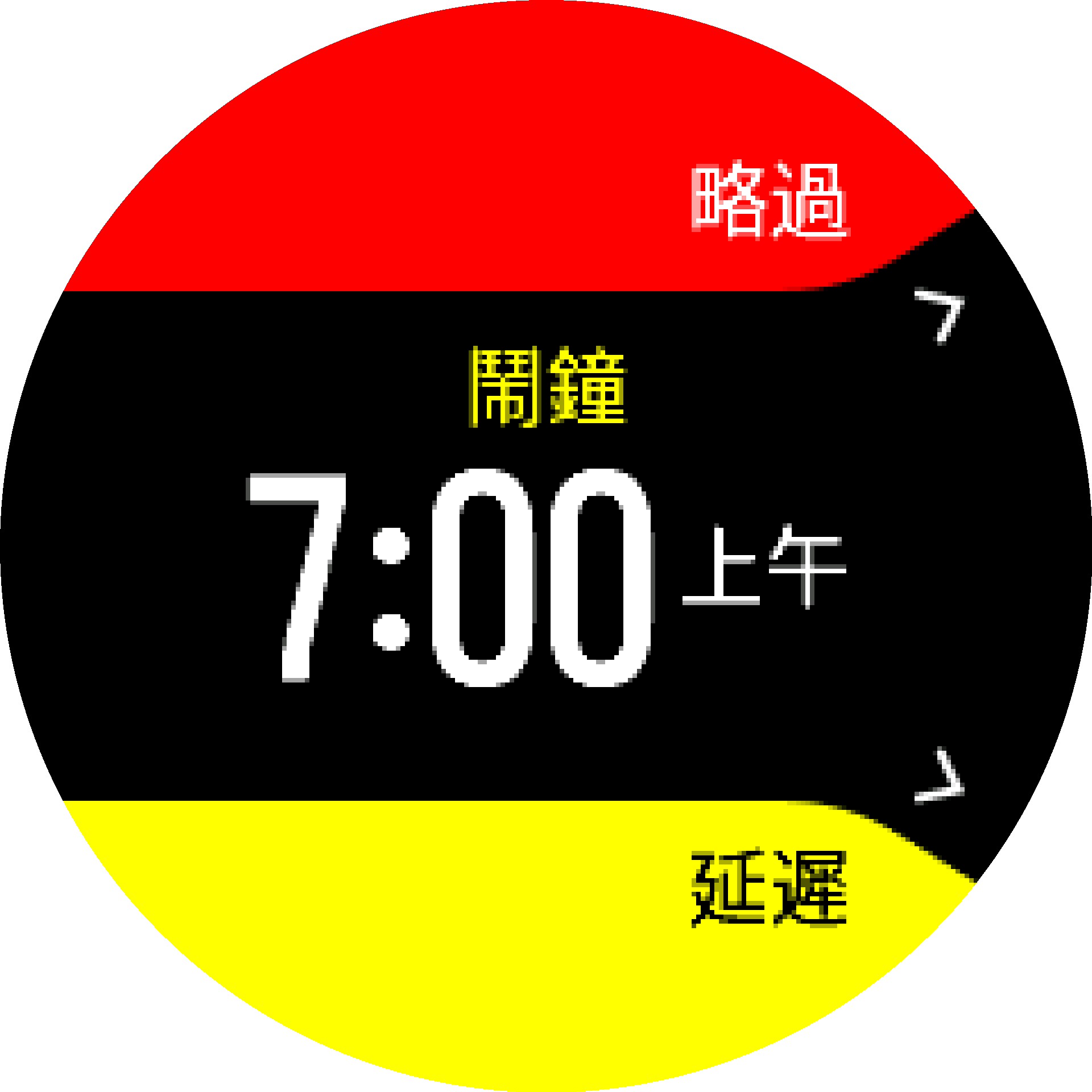

當鬧鐘響鈴時,您可以關閉它以結束鬧鐘,或者您也可以選擇延遲選項。延遲時間為 10 分鐘,並可以重複 10 次。
關閉鬧鐘延遲 S9PP
若您讓該鬧鐘持續響鈴,它將在 30 秒後自動進入延遲模式。
