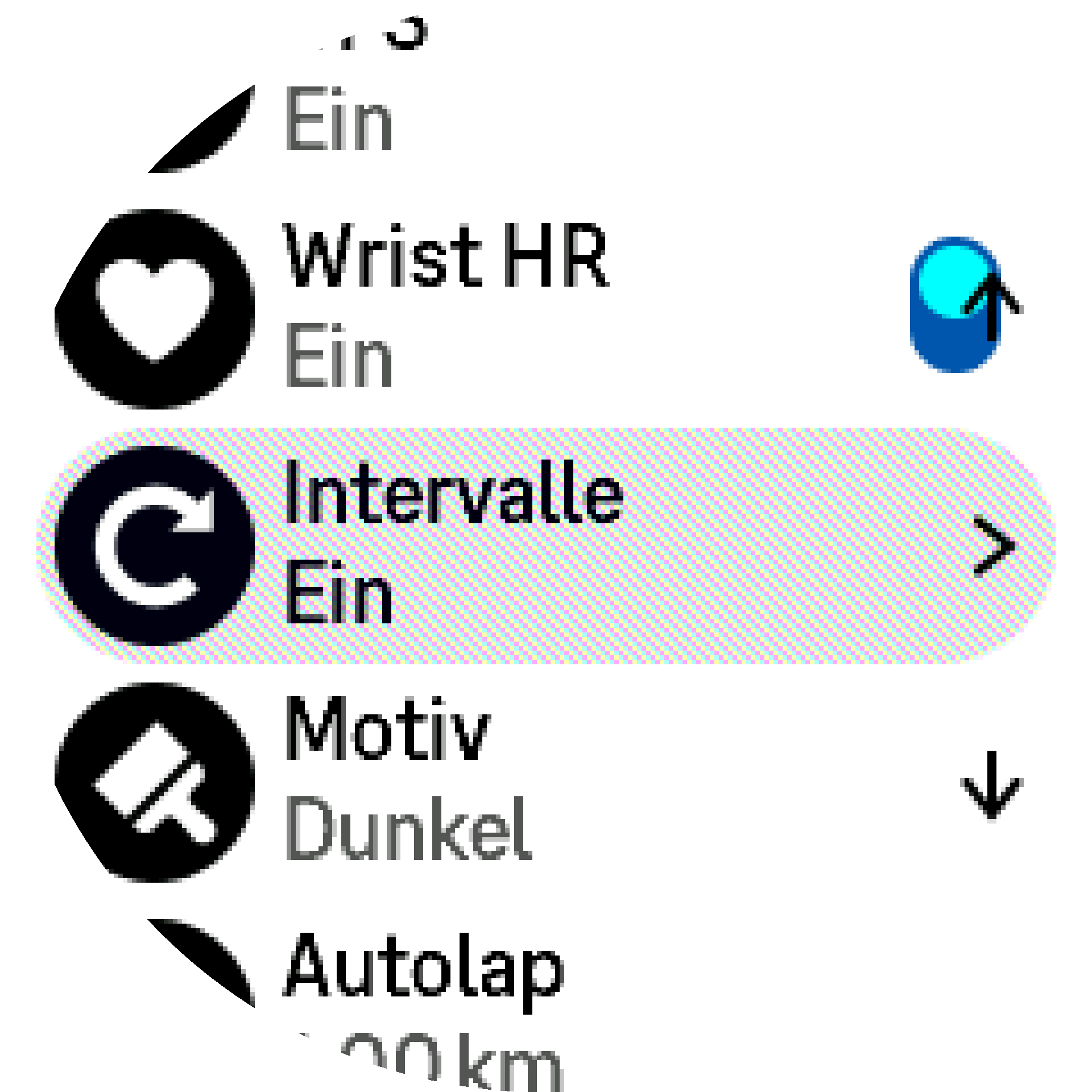

Trainieren mit Intervallen:
Bevor du deine Trainingsaufzeichnung startest, wische nach oben oder drücke die untere Taste, um zu Intervalle zu scrollen und tippe auf die Einstellung oder drücke die Mitteltaste.
Schalte Intervalle ein und passe die oben beschriebenen Einstellungen an.
Scrolle zurück nach oben zur Startansicht und beginne dein Training wie gewohnt.
