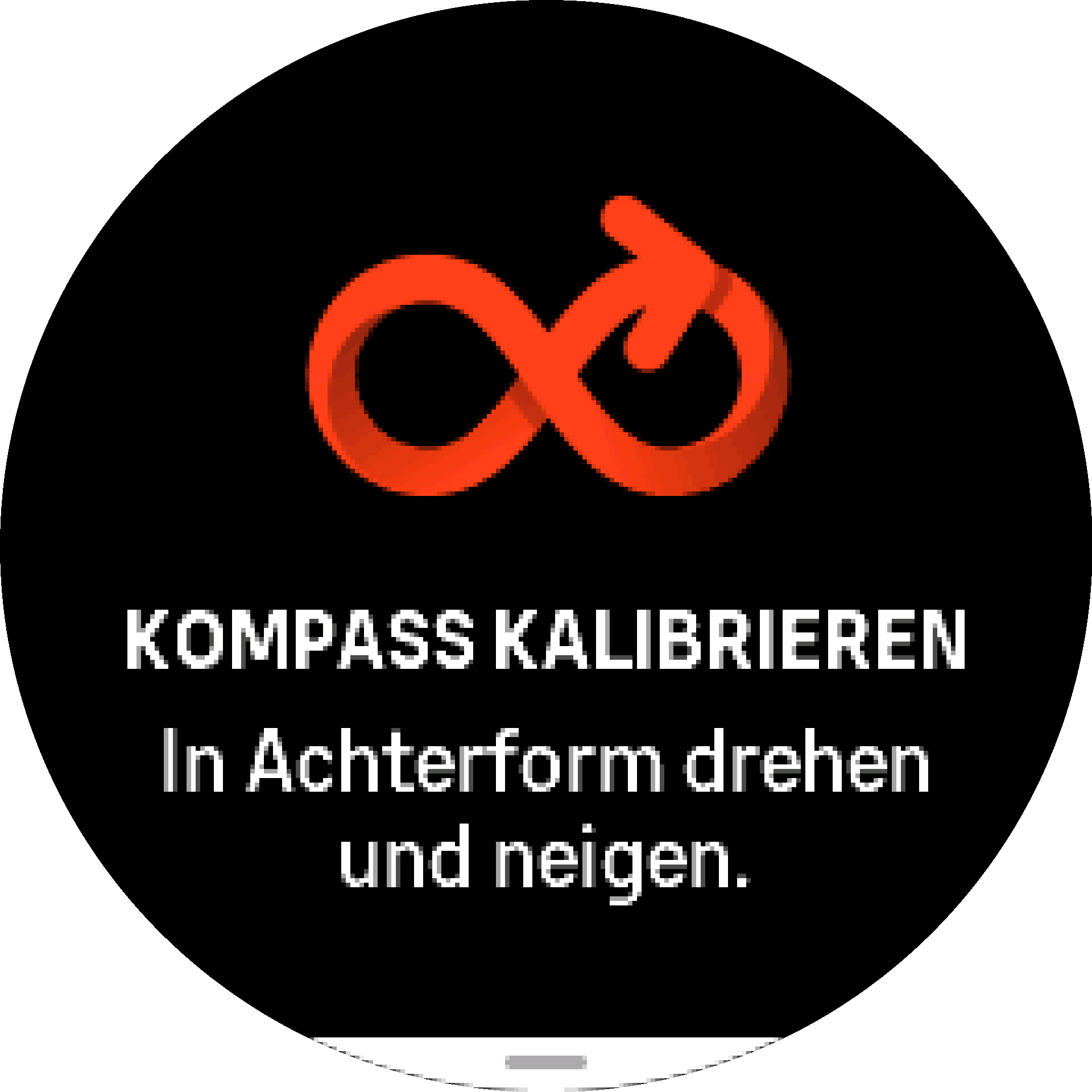

Kompass kalibrieren
Wenn der Kompass nicht kalibriert ist, wirst du dazu aufgefordert, wenn du das Kompass-Widget aufrufst.
Kompass kalibrieren S9PP
Wenn du den Kompass erneut kalibrieren möchtest, wische nach oben oder drucke die untere Taste im Kompass-Widget und starte die erneute Kalibrierung in den Einstellungen.
