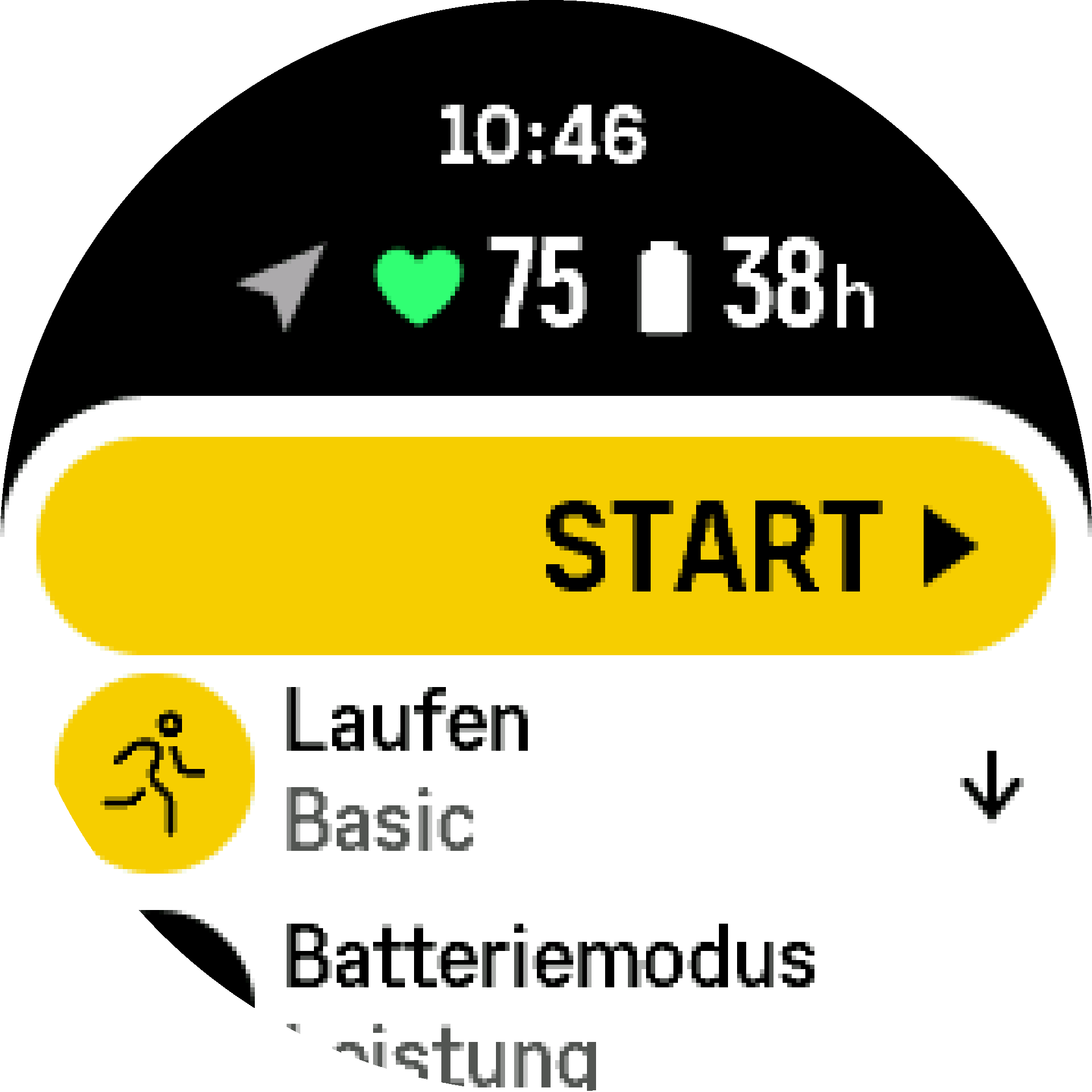

  5. Je nach den Einstellungen, die du mit dem Sportmodus verwendest (beispielsweise Herzfrequenz und verbundenes GPS), wird ein Symbolsatz über der Startanzeige angezeigt:
    • Während der Suche blinkt das Pfeilsymbol (verbundenes GPS) grau und wechselt auf Grün, nachdem ein Signal gefunden wurde.
    • Während der Suche blinkt das Herzsymbol (Herzfrequenz) grau. Wenn du einen Herzfrequenzsensor verwendest, wechselt das Symbol in ein farbiges Herz, das an einem Gurt befestigt ist, nachdem das Signal gefunden wurde. Wenn du einen optischen Herzfrequenzsensor verwendest, wird es als farbiges Herz ohne Gurt angezeigt.
    • Das Symbol auf der linken Seite ist nur sichtbar, wenn ein Sensor verbunden ist. Wurde ein Sensorsignal gefunden, wird es grün.
    Es wird auch eine voraussichtliche Batterielaufzeit angezeigt, die dir angibt, wie viele Stunden du noch trainieren kannst, bevor die Batterie leer ist.
    Wenn du einen Herzfrequenzsensor verwendest und das Symbol nur grün anzeigt (optischer Herzfrequenzsensor aktiv), überprüfe ob der Herzfrequenzsensor verbunden ist, siehe Sensoren verbinden, und versuche es erneut.
    Du kannst warten, bis alle Symbole grün angezeigt werden, oder die Aufzeichnung durch Drücken der Start beginnen, wenn du möchtest.
