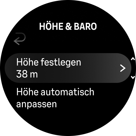

Suunto 9 Peak Pro misst die Höhe über den Luftdruck. Um genaue Messwerte zu erhalten, musst du einen Höhen-Referenzpunkt festlegen. Wenn du ihren genauen Wert kennst, kann dies deine aktuelle Höhe sein. Alternativ kannst du deinen Referenzpunkt automatisch über FusedAlti (siehe FusedAlti™) festlegen lassen.
Lege deinen Referenzpunkt in den Einstellungen unter Höhe & Baro fest.
Höhe festlegen Höhenmesser
