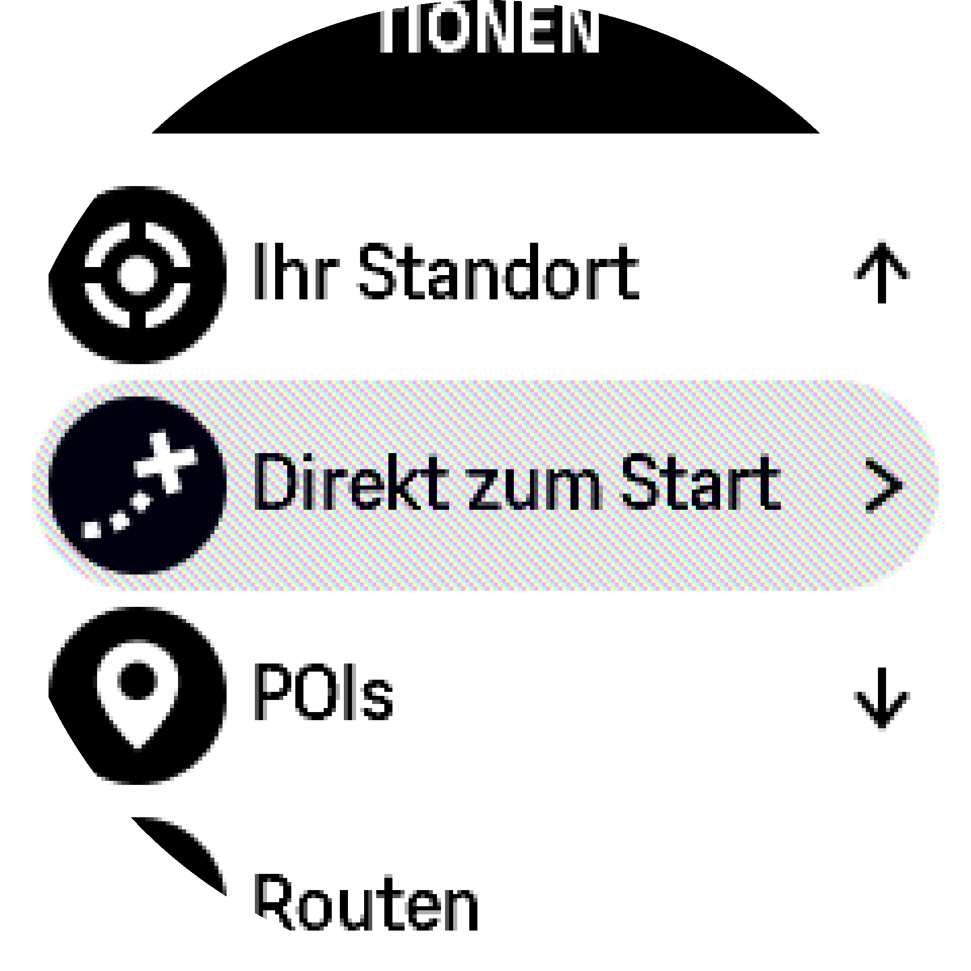

„Direkt zum Start“-Funktion
Wenn du eine Aktivität mit GPS aufzeichnest, speichert Suunto 9 Peak Pro den Ausgangspunkt deines Trainings automatisch. Mit der „Direkt zum Start“-Funktion kann Suunto 9 Peak Pro dich direkt zu deinem Ausgangspunkt zurückführen.
Direkt zum Start starten:
  1. Starte ein Training mit GPS.
  2. Wische nach links oder drücke die Mitteltaste, bis das Navigationsdisplay angezeigt wird.
  3. Wische nach oben oder drücke die untere Taste, um das Shortcut-Menü zu öffnen.
  4. Scrolle zu „Direkt zum Start“ und tippe auf das Display oder drücke die Mitteltaste, um auszuwählen.

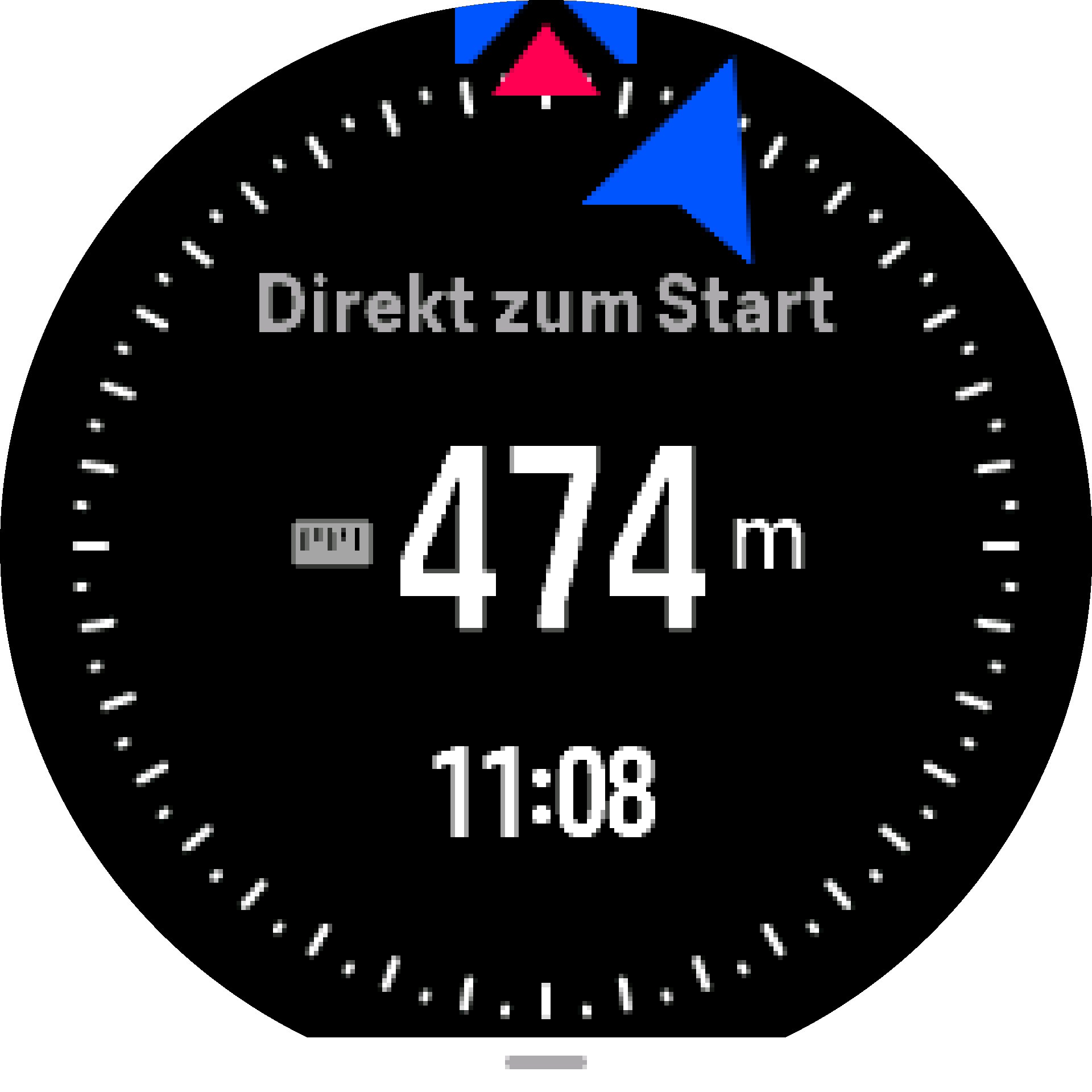

    Scrolle zu „Direkt zum Start“ S9PP
Die Navigationsführung erscheint im ausgewählten Sportmodus als letzte Anzeige.

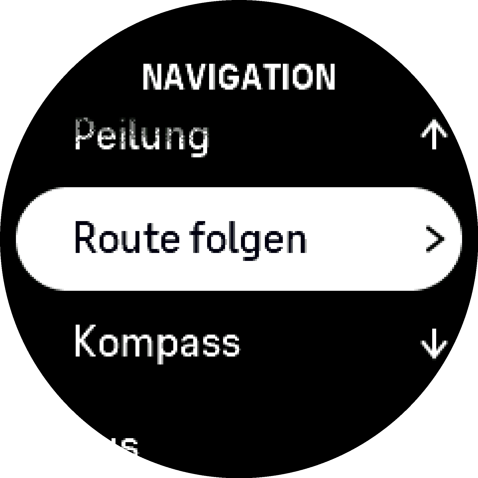

Route folgen
In städtischen Umgebungen kann das GPS Schwierigkeiten haben, dir genau zu folgen. Wenn du eine deiner vordefinierten Routen auswählst und dieser Route folgst, wird das GPS der Uhr lediglich dazu verwendet, festzustellen, wo du dich auf der vordefinierten Route befindest, nicht jedoch, um einen Track aus deinem Lauf zu erstellen. Der aufgezeichnete Track wird identisch mit der Route sein, die du für den Lauf verwendet hast.
Route folgen S9PP
Route folgen während des Trainings verwenden:
  1. Erstelle eine Route in der Suunto App und synchronisiere deine Uhr, sofern du es noch nicht gemacht hast.
  2. Wähle einen Sportmodus mit GPS aus.
  3. Scrolle nach unten und wähle Navigation.
  4. Wähle Route folgen aus und bestätige mit der Mitteltaste.
  5. Wähle die Route, die du verwenden möchtest, und bestätige mit der Mitteltaste.
  6. Drücke die obere Taste oder tippe auf Navigieren.
Starte dein Training ganz normal und folge der ausgewählten Route.
