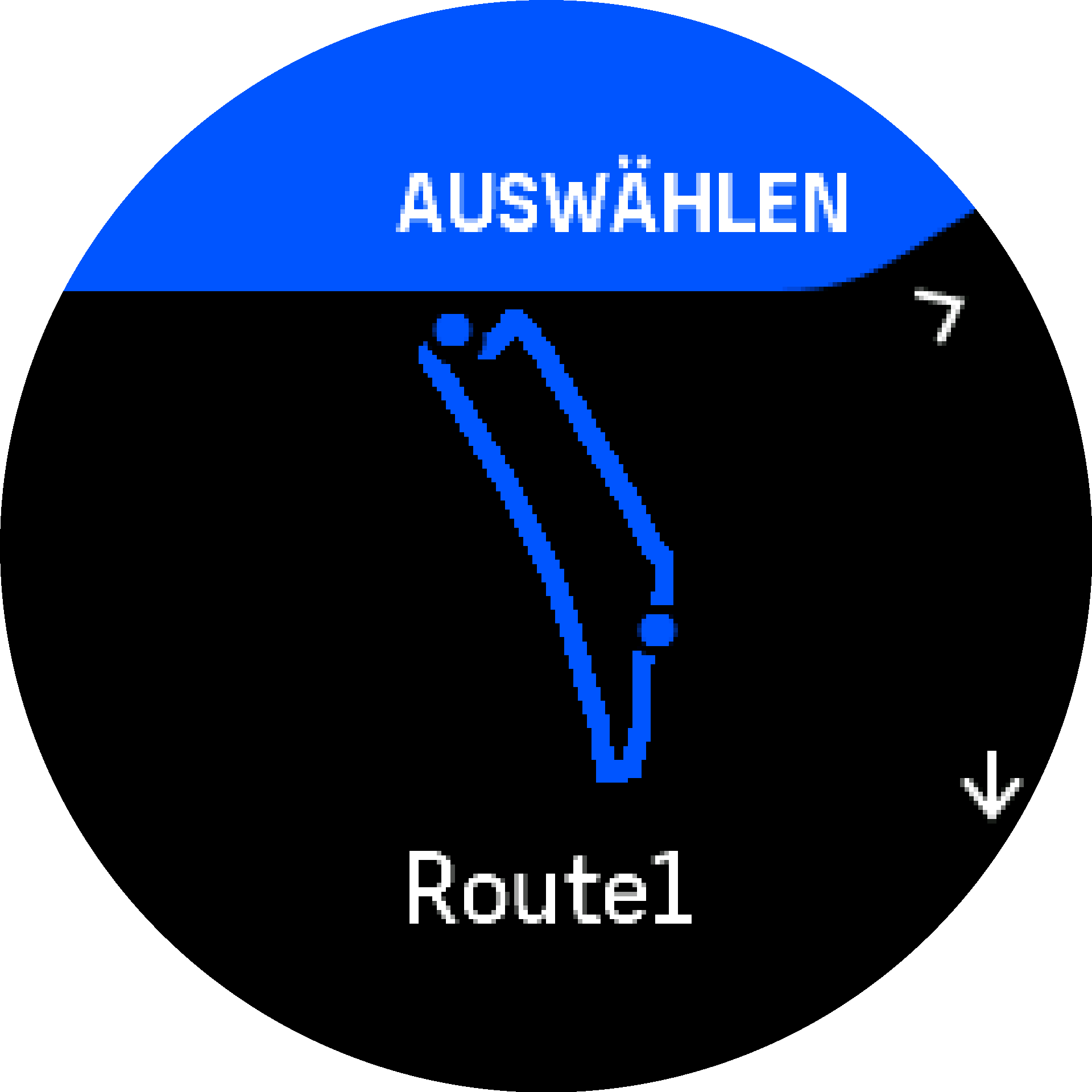

  3. Scrolle zu Routen und drücke die Mitteltaste, um die Liste deiner Routen zu öffnen.
  4. Scrolle zur gewünschten Route und drücke auf die Mitteltaste.
    Routenliste S9PP
  5. Wähle die Route durch Drücken der oberen Taste aus.
