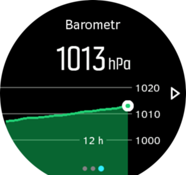

Tažením prstu doleva nebo stisknutím prostředního tlačítka můžete přepínat mezi grafem nadmořské výšky a trendem barometru.

Změnu tlaku vzduchu může způsobit počasí i nadmořská výška. Hodinky Suunto Spartan Ultra automaticky interpretují změny tlaku vzduchu jako změnu nadmořské výšky nebo změnu počasí na základě vašeho pohybu.
Pokud hodinky zaznamenají pohyb ve svislém směru, přepnou na měření nadmořské výšky. Zobrazíte-li graf nadmořské výšky, je aktualizován s maximální prodlevou 10 sekund.
Pokud se pohybujete beze změny nadmořské výšky (méně než 5 metrů ve svislém směru za 12 minut), hodinky interpretují všechny změny tlaku vzduchu jako změny počasí a příslušným způsobem upravují graf barometru.
