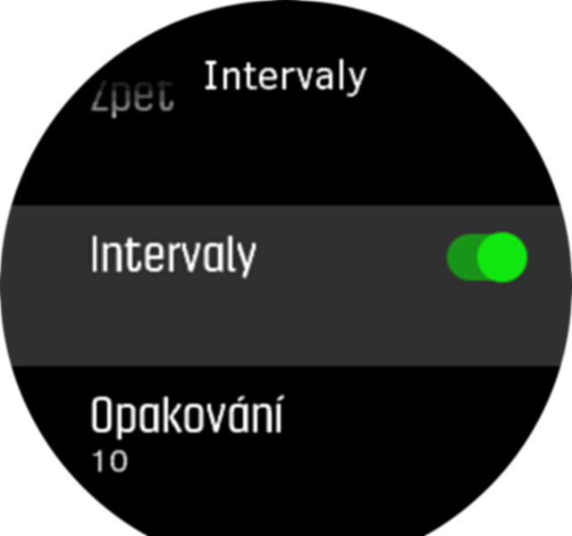

  1. Než začnete zaznamenávat cvičení, tažením prstu nahoru nebo stisknutím spodního tlačítka otevřete možnosti sportovního režimu.
  2. Přejděte na položku Intervaly a klepněte na nastavení nebo stiskněte prostřední tlačítko.
  3. Zapněte intervalový trénink a určete nastavení popsané výše.
    Nastavení intervalového tréninku

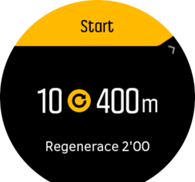

  4. Přejděte zpět na zobrazení pro spuštění záznamu a začněte s tréninkem jako obvykle.
  5. Tažením prstu doleva nebo stiskem prostředního tlačítka přejděte na intervalový displej. Až budete připraveni začít s intervalovým tréninkem, stiskněte horní tlačítko.
    Intervalový trénink – zahájení
