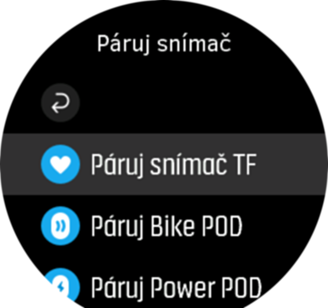

- V nastavení hodinek vyberte možnost Propojitelnost.
- Výběrem Páruj snímač položky se zobrazí seznam typů snímačů.
- Tažením prstu dolů můžete procházet celý seznam, klepnutím vyberte, který typ snímače chcete párovat.

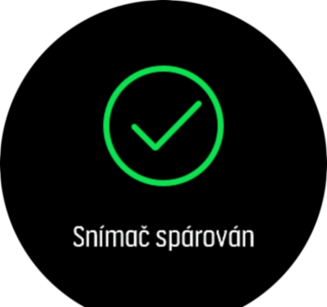

- Párování proveďte podle pokynů v hodinkách (v případě potřeby použijte také návod ke snímači či zařízení POD). Stisknutím prostředního tlačítka přejdete k dalšímu kroku.
