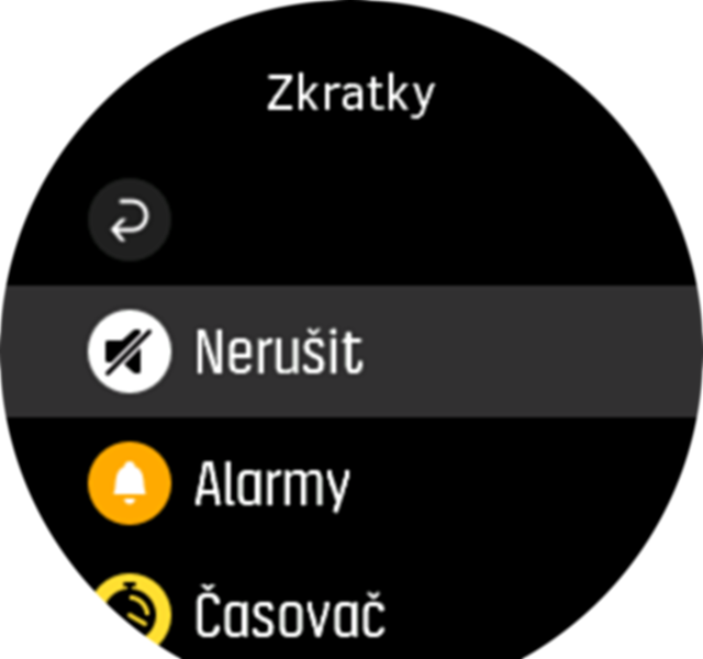

Režim Nerušit je nastavení, které vypne všechny zvuky a vibrace a ztlumí obrazovku. Představuje proto velmi užitečnou možnost, pokud hodinky máte například v divadle nebo v jiném prostředí, kde chcete, aby fungovaly jako obvykle, pouze potichu.
Postup zapnutí/vypnutí režimu Nerušit:
  1. Při zobrazení ciferníku přidržte prostřední tlačítko, otevře se menu zkratek.
  2. Tažením prstu nahoru nebo stisknutím prostředního tlačítka přejděte na položku Nerušit.
  3. Výběr potvrďte klepnutím na obrazovku nebo stisknutím prostředního tlačítka.
