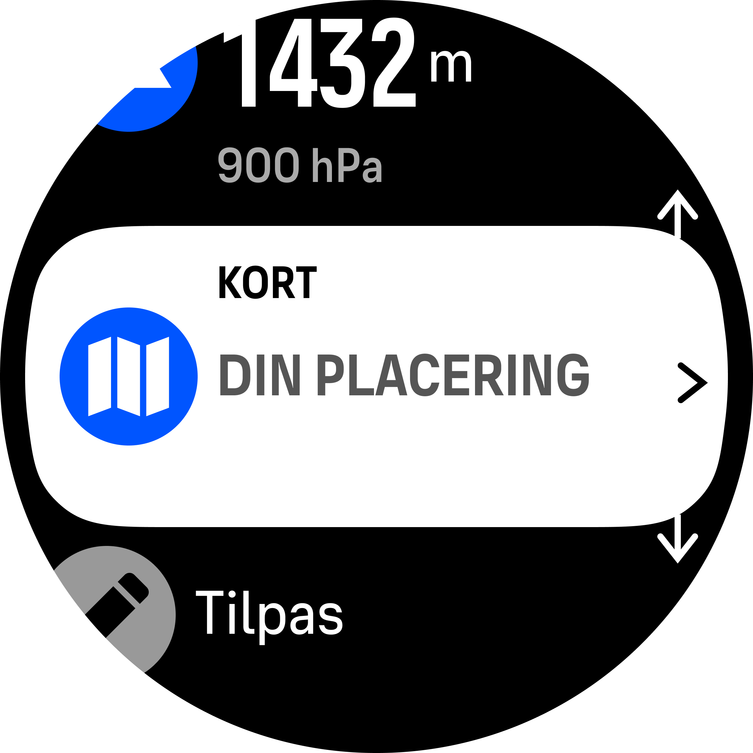

Stryg op på uret eller tryk på den knap.
Du kan ogå åbne navigationsfunktionen fra din kompas-widget.
Vælg Kort.
Kortet viser din aktuelle placering og omgivelserne.

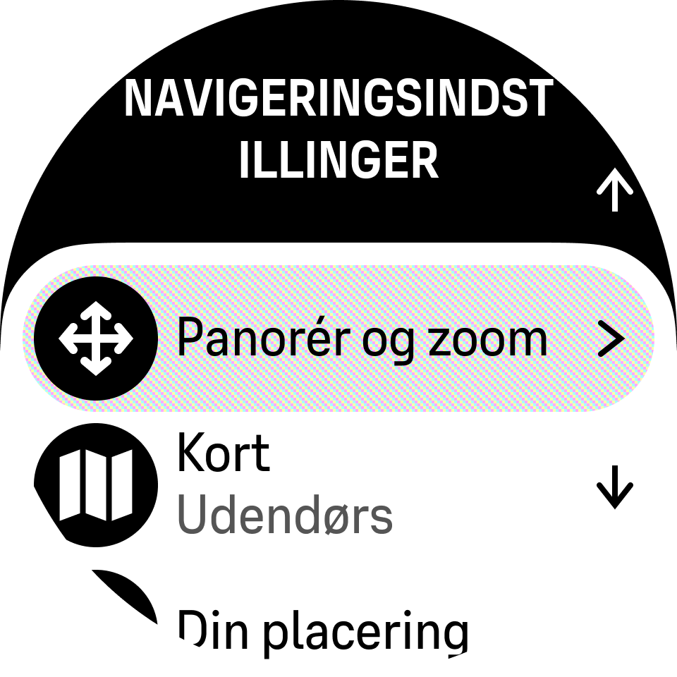

Tryk på den nederste knap for at åbne en liste med genveje. Genvejene giver dig hurtig adgang til navigationshandlingerne såsom kontrol af koordinaterne på din nuværende placering eller valg af en rute, som du ønsker at navigere efter.
