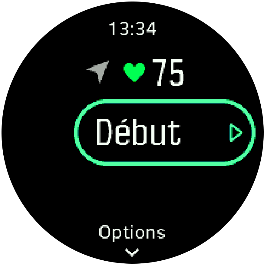

Harjoituksen tallentaminen:
Pue sykeanturi (valinnainen).
Vieritä ylös harjoituskuvakkeen kohdalle ja valitse se keskipainikkeella.
Selaa urheilutiloja oikealla ylä- tai alapainikkeella ja valitse sitten keskipainikkeella urheilutila, jota haluat käyttää.
Aloitusilmaisimen yläpuolelle ilmestyy joukko kuvakkeita sen mukaan, mitä lisävarusteita käytät kyseisessä urheilutilassa (esim. sykeanturia ja yhdistettyä GPS:ää). Nuolikuvake (yhdistetty GPS) vilkkuu harmaana haun aikana ja muuttuu vihreäksi signaalin löytyessä. Sydänkuvake (syke) vilkkuu harmaana haun aikana ja muuttuu signaalin löydyttyä värilliseksi. Jos käytät sykeanturia, sydänkuvakkeessa näkyy sykevyö. Jos käytät optista sykemittausta, kuvake on värillinen sydän ilman sykevyötä.
Jos käytät sykevyötä, mutta kuvake muuttuu vain vihreäksi (tarkoittaen, että optinen sykemittaus on käytössä), tarkista, että sykevyö on yhdistetty kelloon (ks. POD-laitteiden ja anturien yhdistäminen), ja valitse urheilutila uudelleen.
Voit odottaa, kunnes jokainen kuvake on muuttunut vihreäksi, tai aloittaa tallentamisen heti halutessasi painamalla keskipainiketta.
Valittu sykelähde lukitaan tallennuksen alkaessa, eikä sitä voi muuttaa meneillään olevan harjoituksen aikana.
Tallennuksen aikana voit vaihtaa näyttöä keskipainikkeella.

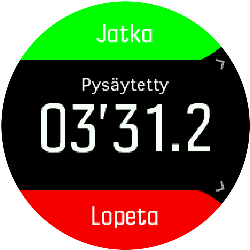

Keskeytä tallennus painamalla oikeata yläpainiketta. Lopeta ja tallenna painamalla oikeata alapainiketta tai jatka painamalla oikeata yläpainiketta.
Jos valitsemassasi urheilutilassa on asetuksia (esim. tavoitekeston asettaminen), voit säätää niitä ennen tallennuksen aloittamista painamalla oikeata alapainiketta. Voit myös säätää urheilutilan valintoja tallennuksen aikana pitämällä keskipainiketta painettuna.

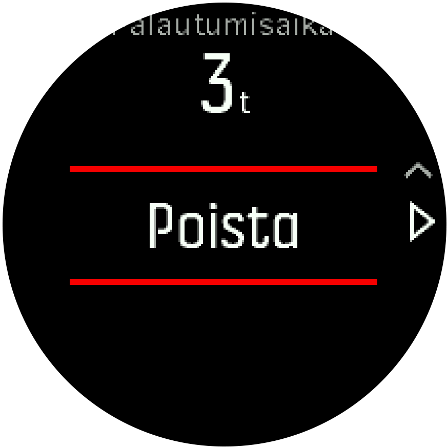

Kun olet lopettanut tallentamisen, sinulta kysytään, miltä harjoittelu tuntui. Voit vastata tai ohittaa kysymyksen (ks. Fiilis). Sen jälkeen saat harjoituksestasi yhteenvedon, jota voit selata oikean ylä- ja alapainikkeen avulla.
Jos et halua säilyttää tallentamaasi harjoitusta, voit poistaa lokimerkinnän vierittämällä alaspäin kohtaan Poista ja vahvistamalla keskipainikkeella. Samalla tavalla voit myös poistaa lokeja lokikirjasta.

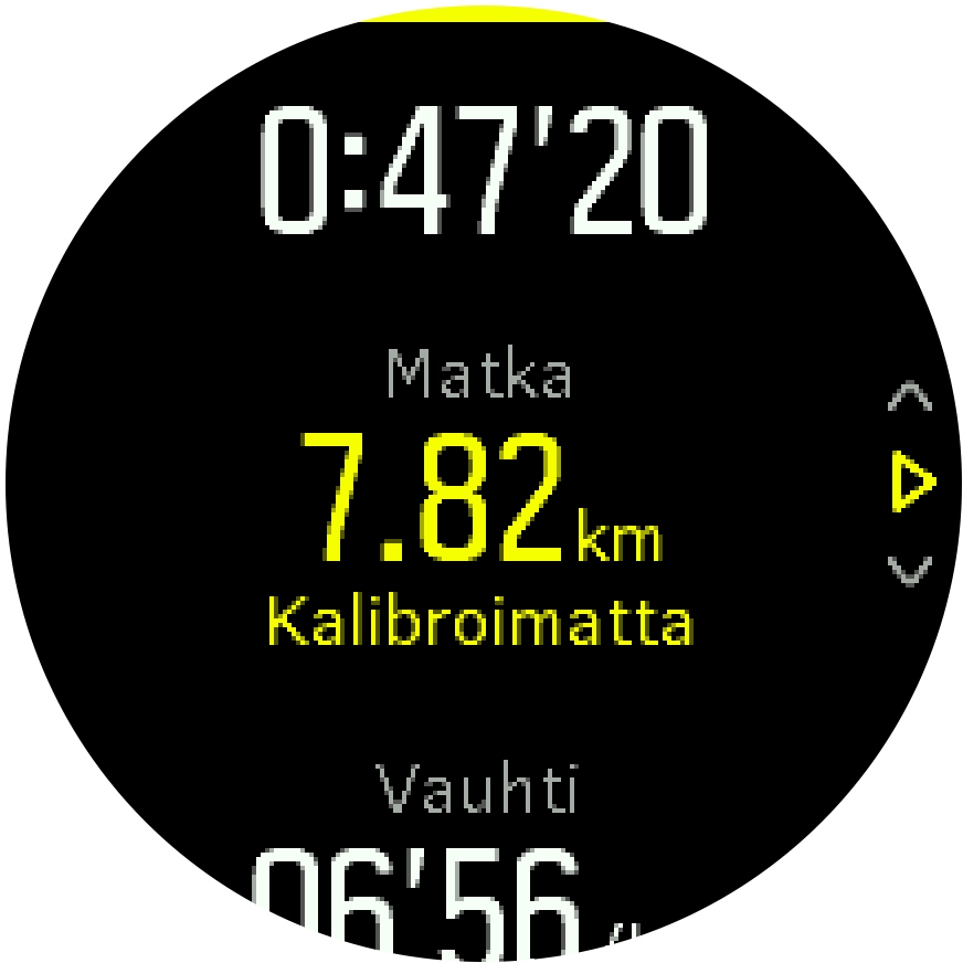

Nopeuden ja matkan kalibrointi
Suunto 3 Fitness mittaa juoksu- ja kävelynopeutesi ja -matkasi kellon sisäisellä kiihtyvyysmittarilla. Kiihtyvyysmittari täytyy kalibroida henkilökohtaisen askelpituuden ja liikkeen mukaan. Kalibroimattomana kello ei pysty mittaamaan nopeutta ja matkaa oikein.
Helpoin tapa kalibroida kello on tallentaa ensimmäiset juoksu- tai kävelyharjoitukset GPS-mobiiliyhteyttä käyttäen (ks. Yhdistetty GPS). Kun käytät matkapuhelimen GPS-yhteyttä, nopeus ja matka kalibroidaan automaattisesti taustalla.
Kellon manuaalinen kalibrointi:
- Tallenna kävely- ja juoksuharjoitus vähintään 12 minuutin ajalta reitillä, jonka pituuden tiedät (esimerkiksi juoksuradalla). Ks. Harjoituksen tallentaminen
Muokkaa matkaa harjoituksen jälkeen yhteenvedossa painamalla keskipainiketta, kun matka on korostettuna.
Saat tarkimmat tulokset, jos kalibroit kellon manuaalisesti erikseen juoksua ja kävelyä varten.

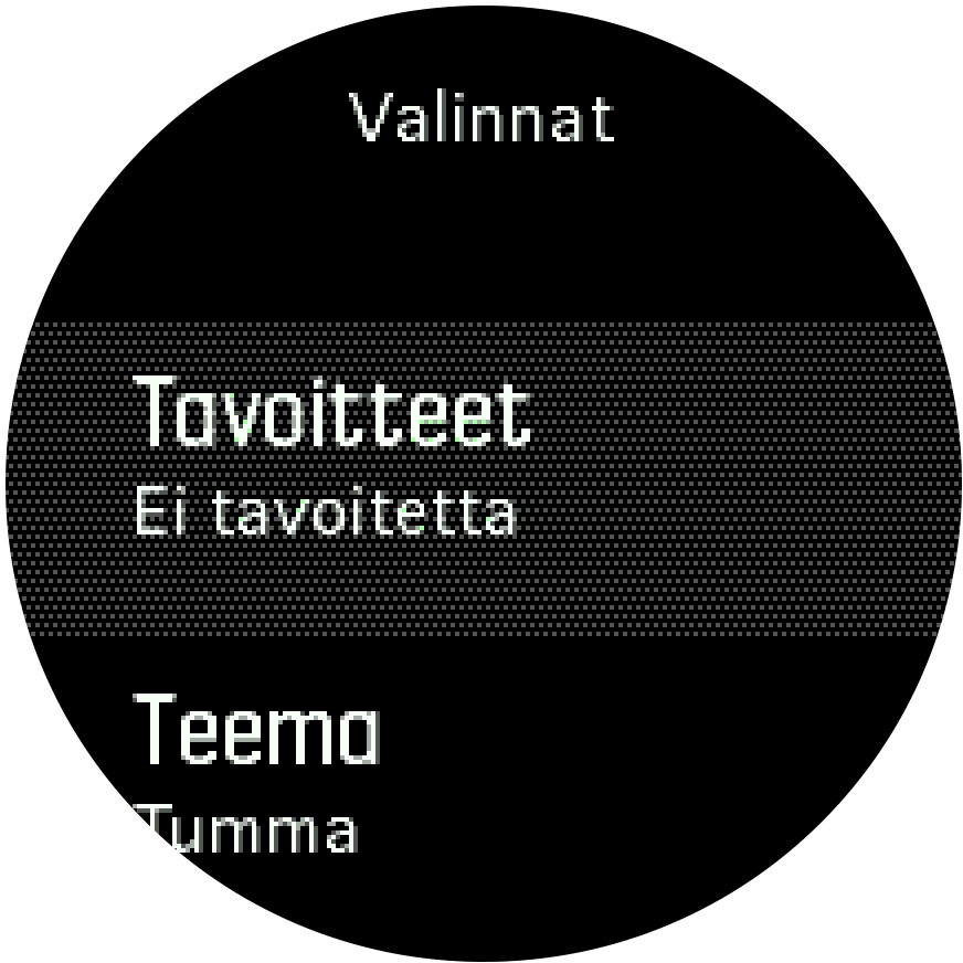

Tavoitteiden käyttäminen harjoittelussa
Voit asettaa harjoitellessasi erilaisia tavoitteita Suunto 3 Fitness -kellossa.
Jos valitsemassasi urheilutilassa on tavoiteasetuksia, voit säätää niitä ennen tallennuksen aloittamista painamalla oikeata alapainiketta.
Yleisellä tavoitteella harjoitteleminen:
- Ennen kuin aloitat harjoituksen tallennuksen, avaa urheilutila-asetukset painamalla oikeata alapainiketta.
- Valitse Tavoitteet ja paina keskipainiketta.
- Ota Yleiset käyttöön painamalla keskipainiketta.
- Valitse Kesto tai Matka.
- Valitse tavoitteesi.
- Palaa takaisin urheilutila-asetuksiin painamalla vasenta alapainiketta.
Kun käytät yleisiä tavoitteita, näet edistymispalkin jokaisessa tietonäytössä.
Saat myös ilmoituksen, kun olet saavuttanut 50 % tavoitteestasi ja kun valitsemasi tavoite on saavutettu.

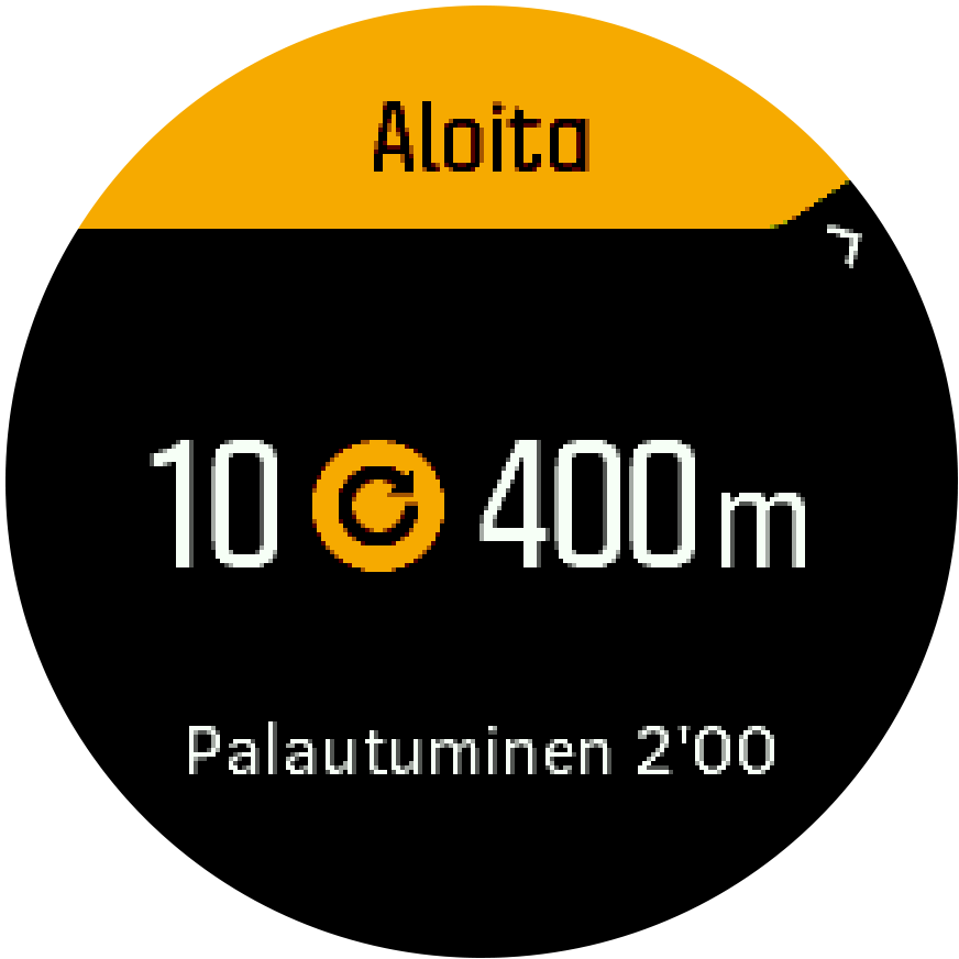

Intervalliharjoittelu
Intervalliharjoitukset ovat yleinen harjoittelumuoto, jossa tehdään toistuvia sarjoja suurella ja pienellä teholla. Suunto 3 Fitness -kellossa voit määrittää omia intervalliharjoituksia jokaiselle urheilutilalle.
Kun määrität intervalleja, sinun on asetettava neljä tekijää:
- Intervallit: On/off-kytkin, jolla käynnistät intervalliharjoituksen. Kun kytket sen päälle, näytöllä näkyvä intervalliharjoitus lisätään urheilutilaasi.
- Toistot: tavoitteenasi olevien intervalli- ja palautumisjaksojen lukumäärä.
- Intervalli: kovatehoisen intervallin pituus matkan tai keston perusteella.
- Palautuminen: intervallien välissä olevien palautumisjaksojen pituus matkan tai keston perusteella.
Muista, että jos käytät matkaa intervallien mittana, sinun on oltava urheilutilassa, joka mittaa matkaa. Mittaus voi perustua mobiiliyhteyttä käyttävään GPS:ään, rannenopeusmittaukseen tai esim. Foot tai Bike PODin tietoihin.

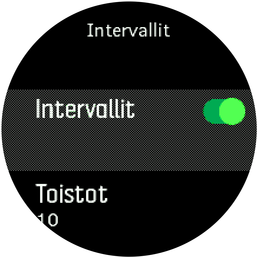

Harjoittelu intervallien avulla:
- Valitse aloitusnäytöstä urheilulajisi.
- Vieritä alaspäin kohtaan Intervallit ja paina keskipainiketta.
Ota intervallit käyttöön ja säädä asetuksia yllä kuvatulla tavalla.
Vieritä ylöspäin kohtaan Takaisin ja vahvista keskipainikkeella.
- Paina oikeata yläpainiketta, kunnes olet taas aloitusnäkymässä, ja aloita harjoittelu normaalisti.
Paina vasenta alapainiketta näkymän vaihtamiseksi intervallinäyttöön ja paina oikeata yläpainiketta, kun olet valmis aloittamaan intervalliharjoituksen.
Jos haluat keskeyttää intervalliharjoituksen ennen kaikkien toistojen suorittamista, avaa urheilutila-asetukset pitämällä keskipainiketta painettuna ja poista Intervallit käytöstä.
Painikkeet toimivat normaalisti intervallinäytössä – esimerkiksi oikean yläpainikkeen painaminen keskeyttää paitsi intervalliharjoituksen, myös harjoituksen tallennuksen.
Kun olet lopettanut harjoituksen tallentamisen, intervalliharjoitus kytketään automaattisesti pois päältä kyseisessä urheilutilassa. Muut asetukset kuitenkin säilyvät, jolloin voit helposti aloittaa saman harjoituksen, kun seuraavan kerran käytät kyseistä urheilutilaa.

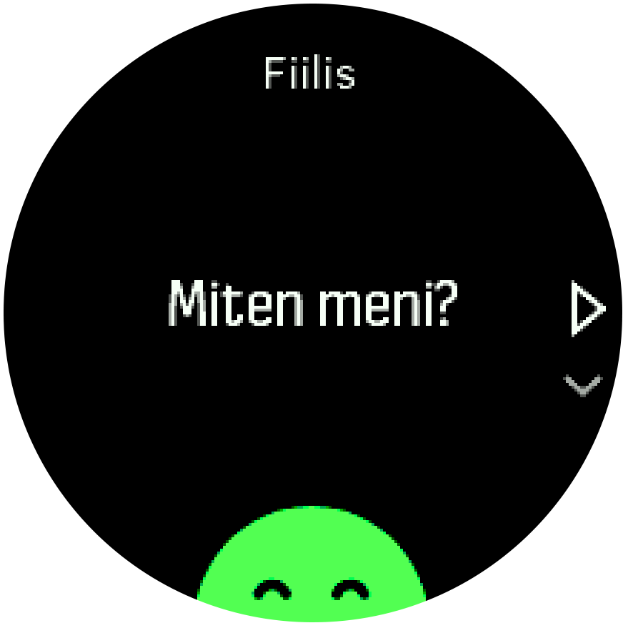

Fiilis
Jos harjoittelet säännöllisesti, harjoitusten jälkeisen olon seuranta on tärkeä yleiskuntosi ilmaisin.
Fiiliksiä on viisi, joista voi valita sopivan:
- Huono
- Ihan jees
- Hyvä
- Erittäin hyvä
- Erinomainen
Näiden vaihtoehtojen tarkan merkityksen voit päättää itse. Tärkeää on se, että käytät niitä johdonmukaisesti.
Voit tallentaa kelloon jokaisen harjoituksen fiiliksen vastaamalla heti tallennuksen lopettamisen jälkeen kysymykseen “Miltä tuntui?”.
Voit ohittaa kysymyksen painamalla keskipainiketta.
Näytön väriteema
Voit parantaa kellosi näytön luettavuutta harjoituksen tai navigoinnin aikana vaihtamalla vaaleaan tai tummaan väriteemaan.
Kun valitset vaalean värityksen, näytön tausta on vaalea ja numerot tummat.
Kun valitset tumman värityksen, värit ovat toisinpäin; tausta on tumma ja numerot vaaleat.
Näytön väriteema on yleisasetus, jota voit muuttaa kellosi jokaisessa urheilutilassa.
Väriteeman vaihtaminen urheilutilan asetuksissa:
- Avaa aloitusnäyttö kellotaulusta painamalla oikeata yläpainiketta.
- Vieritä kohtaan Harjoittelu ja paina keskipainiketta.
- Siirry mihin tahansa urheilutilaan ja avaa urheilutilan asetukset painamalla oikeata alapainiketta.
- Vieritä alaspäin kohtaan Teema ja paina keskipainiketta.
- Valitse vaalea tai tumma painamalla oikeata ylä- tai alapainiketta, ja hyväksy keskipainikkeella.
- Poistu urheilutilavalinnoista vierittämällä takaisin ylöspäin ja käynnistä urheilutila (tai poistu siitä).
