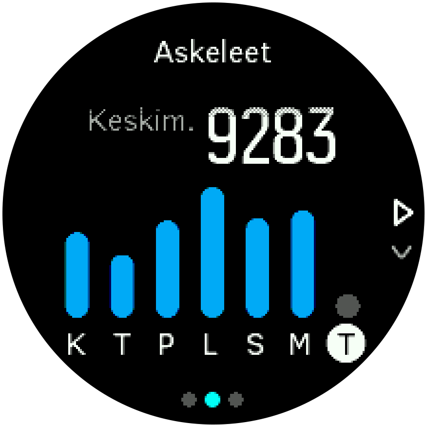

Voit tarkistaa päivän kokonaisaskelmääräsi painamalla kellotaulunäytössä oikeata alapainiketta.
Kello laskee askeleesi kiihtyvyysmittarin avulla. Kumulatiivinen askelmäärä kertyy vuorokauden ympäri viikon jokaisena päivänä myös harjoittelun ja muiden aktiviteettien tallennuksen yhteydessä. Askeleita ei kuitenkaan lasketa tietyissä urheilulajeissa kuten uinti ja pyöräily.

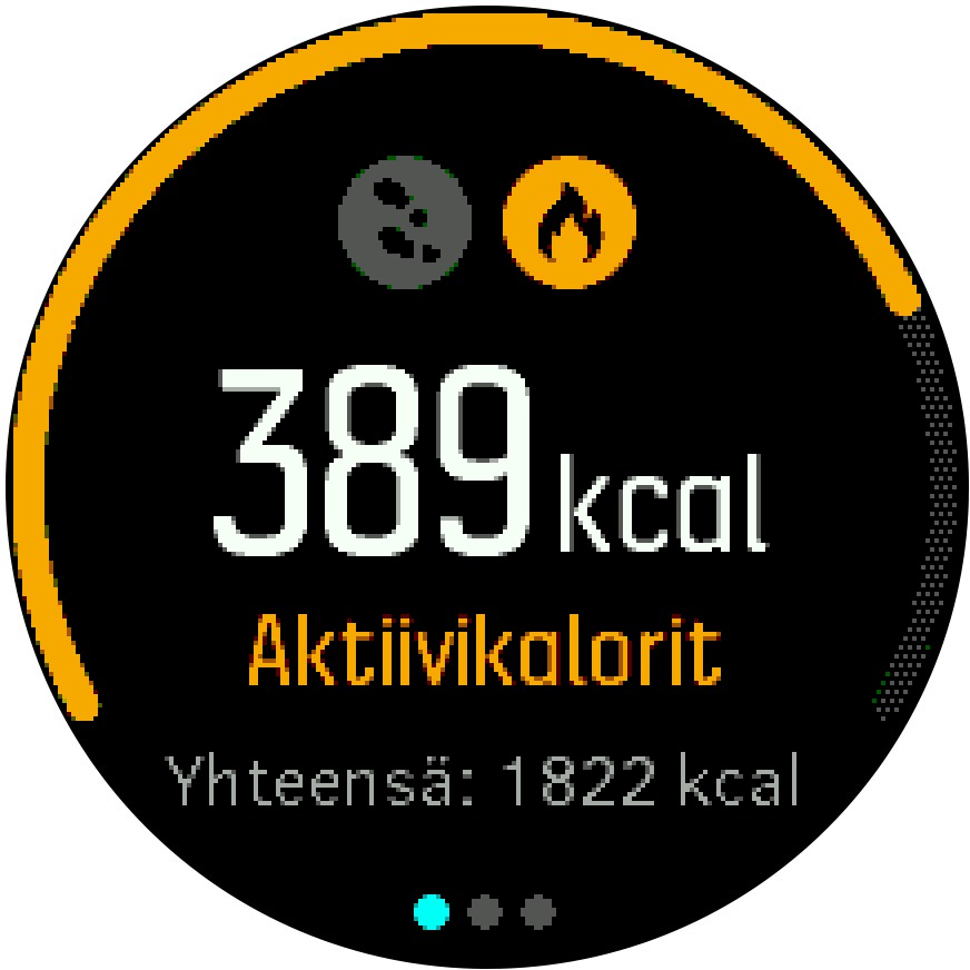

Askelten lisäksi voit vasenta yläpainiketta painamalla tarkistaa päivän kalorikulutusarvion.
Näytön keskellä oleva suuri numero ilmaisee päivän aikana kulutettujen aktiivikalorien arvioidun määrän. Sen alapuolella näkyy kaiken kaikkiaan kulutettujen kalorien määrä. Kokonaiskalorimäärään sisältyvät sekä aktiivikalorit että perusaineenvaihdunta-arvosi (ks. alla).
Näyttöjen renkaat ilmaisevat, kuinka lähellä päivittäisiä aktiivisuustavoitteitasi olet: Näitä tavoitteita voi säätää omien mieltymysten mukaan (katso alla).
Voit myös tarkistaa askelmääräsi viimeisiltä seitsemältä päivältä painamalla keskipainiketta kerran. Paina keskipainiketta uudelleen nähdäksesi edellisten seitsemän päivän kalorien kulutuksen.
Kun olet askel- tai kalorimääränäytössä, voit katsoa kunkin päivän tarkat lukemat painamalla oikeata alapainiketta.
