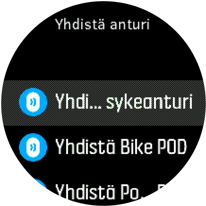

  2. Avaa anturityyppien luettelo valitsemalla Yhdistä anturi.
  3. Selaa luetteloa oikealla alapainikkeella ja valitse anturityyppi keskipainikkeella.

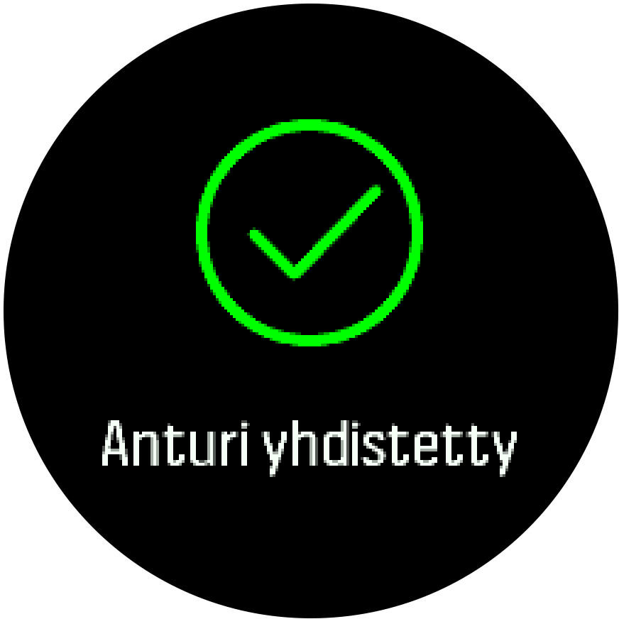

    Sensor paired Trainer
Jo POD-laitteella on pakollisia asetuksia, sinua pyydetään syöttämään arvo yhdistämisen aikana.
