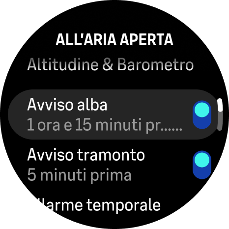

Per impostare gli allarmi di alba/tramonto:
- Dal quadrante dell'orologio, tieni premuto il pulsante corona per aprire le Impostazioni.
- Scorri fino a Outdoor ed entra nel menu toccando il nome dell'opzione o premendo il pulsante centrale.
Scorri fino all'allarme che desideri impostare e selezionalo.

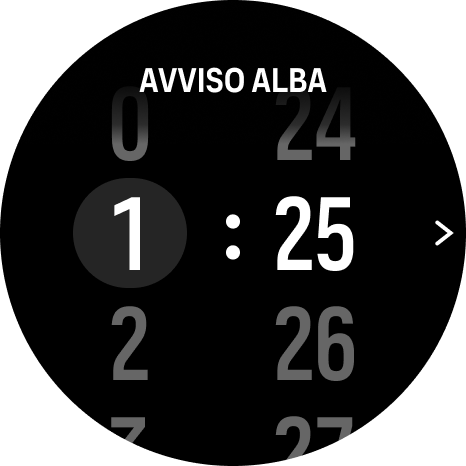

Imposta ore e minuti desiderati antecedenti ad alba/tramonto scorrendo verso l'alto o il basso con il pulsante corona o scorrendo verso l’alto o verso il basso sullo schermo, quindi conferma con il pulsante centrale.
- Premi il pulsante centrale per confermare e uscire.

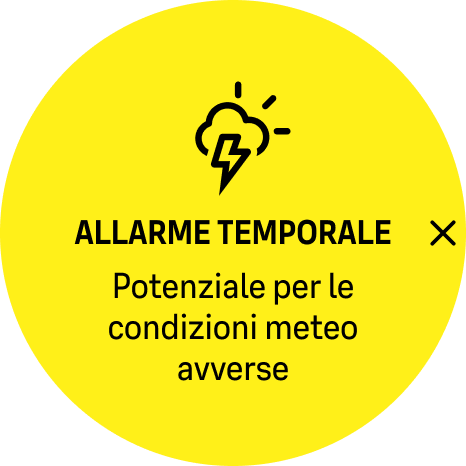

Un calo importante della pressione barometrica significa generalmente che un temporale si sta avvicinando, pertanto devi portarti al coperto. Quando è attivo l'allarme temporale , Suunto Run emette un allarme sonoro e mostra il simbolo di temporale se la pressione scende di 4 hPa (0,12 in Hg) o oltre nel giro di 3 ore.

Se si attiva l'allarme temporale, è sufficiente premere un qualsiasi pulsante per arrestarlo. Se non si preme alcun pulsante, la notifica dell'allarme resta per un minuto. Il simbolo temporale rimane visibile nel display fino a quando le condizioni meteo non si stabilizzano (la pressione diminuisce lentamente).
