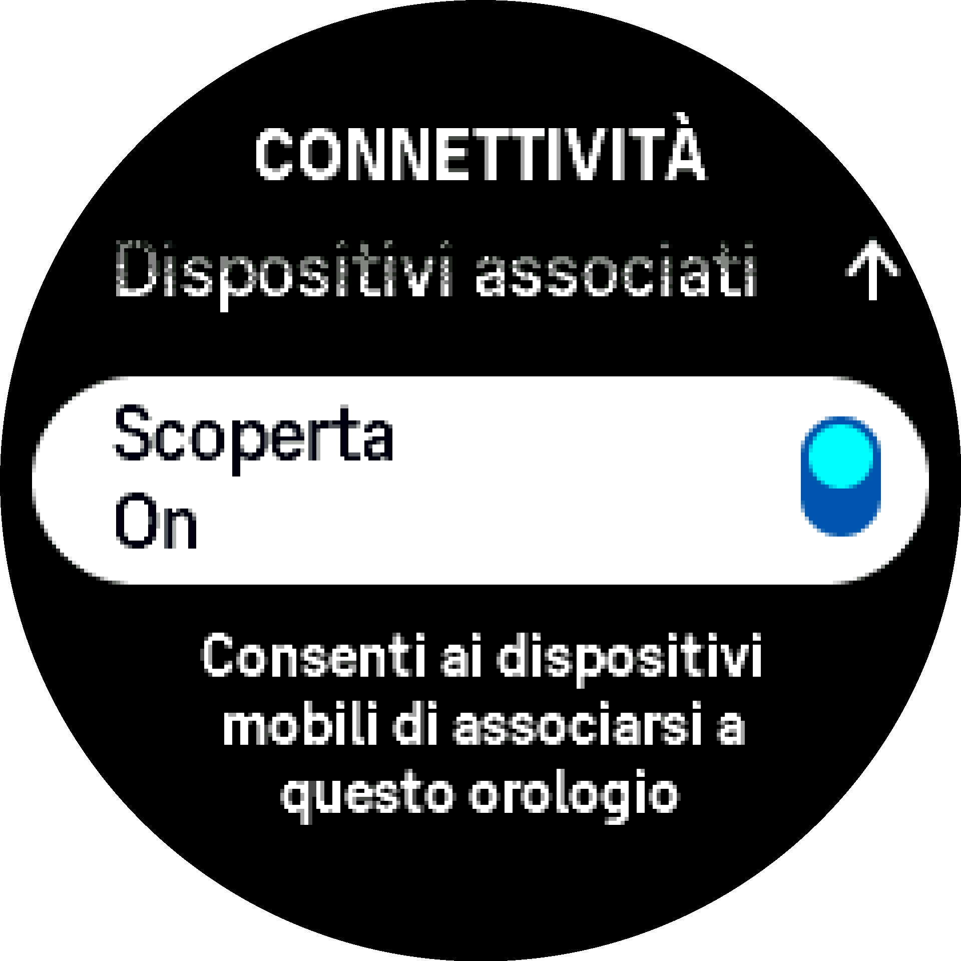

Connettività Bluetooth
Suunto Run utilizza la tecnologia Bluetooth per inviare e ricevere informazioni dal tuo dispositivo mobile se hai associato il tuo orologio con l'app Suunto. La stessa tecnologia viene utilizzata anche quando si associano POD e sensori.
Tuttavia, se desideri che il tuo orologio rimanga invisibile al rilevamento Bluetooth, puoi attivare o disattivare l'impostazione di rilevamento in Connettività > Scoperta.

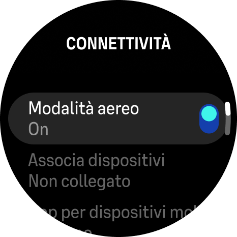

Il Bluetooth può essere completamente disattivato anche attivando la modalità aereo, come puoi vedere in Modalità aereo.
Modalità aereo
Attiva la modalità aereo laddove necessario per disattivare le trasmissioni wireless. Puoi attivare o disattivare la modalità aereo dalle impostazioni in Connettività o nel Pannello di controllo.
Per associare un qualsiasi dispositivo al proprio, è necessario innanzitutto disattivare la modalità aereo nel caso fosse attiva.

Non è possibile effettuare alcun collegamento se è attiva la modalità aereo. Disattiva la modalità aereo prima di effettuare l’accoppiamento. Vedi Modalità aereo.

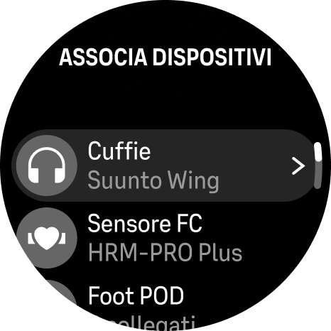

Per associare un paio di cuffie, un POD o un sensore:
- Apri le impostazioni dell'orologio e seleziona Connettività.
- Seleziona l'opzione Associa dispositivi per visualizzare l'elenco dei tipi di dispositivi compatibili.
Scorri verso il basso per consultare l'intero elenco e tocca il tipo di dispositivo che desideri associare.

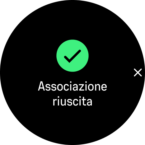

Segui le istruzioni accessibili dall'orologio (se necessario, consulta il manuale delle cuffie, del sensore o del POD) per completare l'associazione, quindi premi il pulsante centrale per procedere al passo successivo.
Se sono necessarie impostazioni per il POD, ti verrà richiesto di inserire un valore durante la procedura di associazione.
Una volta che il sensore dinamico o il sensore è accoppiato, l’orologio cercherà di individuarlo immediatamente non appena avrai selezionato una modalità sport che utilizza quel particolare tipo di sensore.
Completata l'associazione, le cuffie si connettono automaticamente all'orologio non appena le accendi (entro la copertura della connessione Bluetooth).
