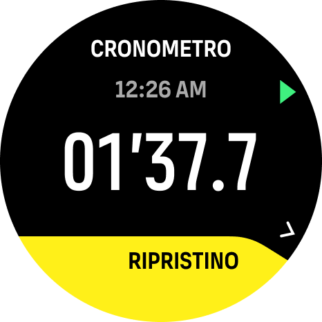

Cronometro
Avvia e arresta il cronometro premendo il pulsante superiore. Puoi riavviarlo premendo nuovamente il pulsante superiore. Azzera premendo il pulsante inferiore.
Per uscire dal timer, premi il pulsante inferiore.

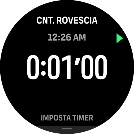

Timer conto alla rovescia
Dal widget timer scorri in alto per aprire il menu delle scelte rapide. Da questo menu puoi selezionare un tempo di conto alla rovescia predefinito o crearne uno personalizzato.
Arresta e ripristina se necessario con il pulsante superiore o inferiore.
Per uscire dal timer conto alla rovescia, premi il pulsante inferiore.
