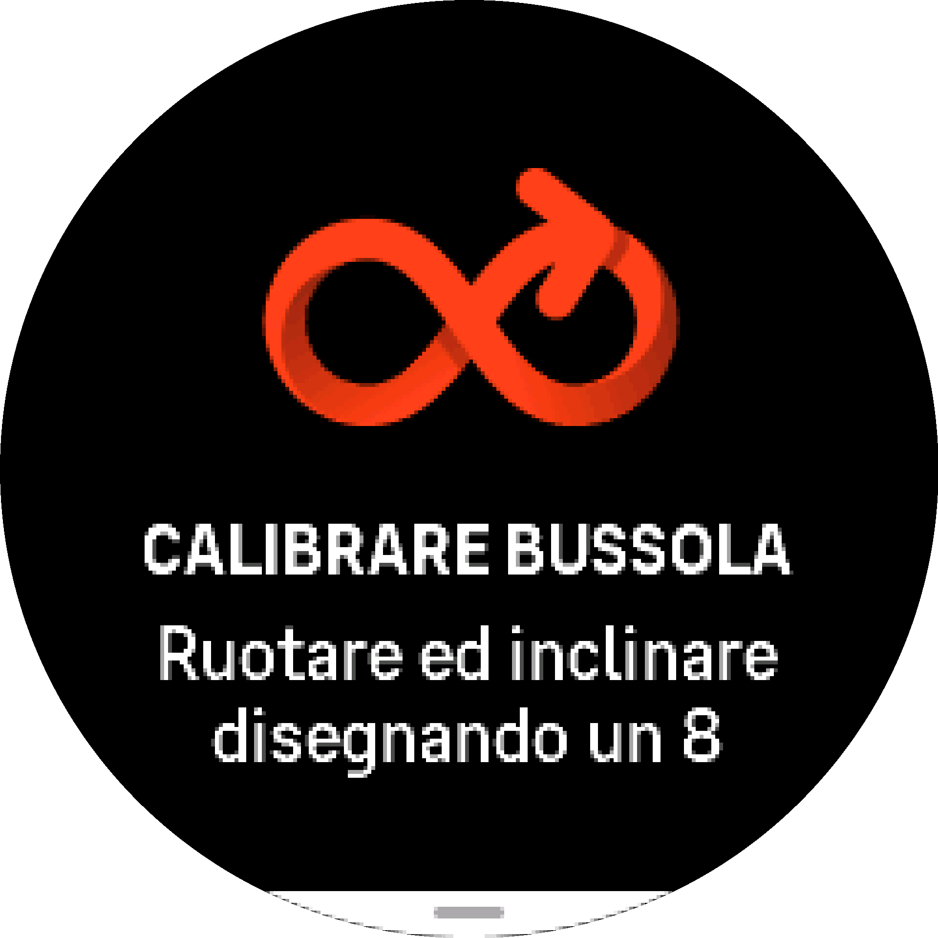

Calibrazione della bussola
Se la bussola non è stata calibrata, appena apri il widget della bussola ti viene chiesto di calibrarla. Puoi effettuare la calibrazione anche dopo aver selezionato l'opzione Calibrare bussola nelle impostazioni della bussola.
La bussola si calibra automaticamente quando è in uso, ma se l'orologio ha subito l'influenza di intensi campi magnetici o un forte urto, la bussola potrebbe indicare una direzione sbagliata. Per risolvere il problema, esegui una nuova calibrazione.
