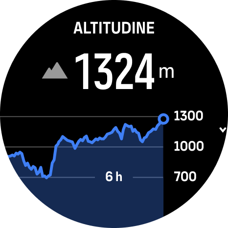

Suunto Run misura in modo costante la pressione atmosferica assoluta utilizzando il sensore di pressione integrato. In base a questa misurazione e al valore di riferimento dell'altitudine, calcola l'altitudine o la pressione atmosferica. I dati vengono visualizzati nel widget Altitudine e barometro.
Puoi trovare il widget Altitudine e barometro nel menu Tutte le app e aggiungerlo all'elenco dei widget selezionati.
Assicurati che l'area attorno ai due fori del sensore di pressione posti in corrispondenza dell'indicazione delle ore 12 a lato dell'orologio sia priva di sporcizia e sabbia. Evita di inserire oggetti nei fori in quanto essi potrebbero danneggiare il sensore.
Il widget ha tre viste a cui puoi accedere scorrendo verso l'alto o verso il basso. La prima visualizzazione mostra l’altitudine attuale.
Scorri verso l’alto per vedere la pressione barometrica e il grafico del trend barometro.
Scorri verso l’alto ancora una volta per vedere la temperatura.
