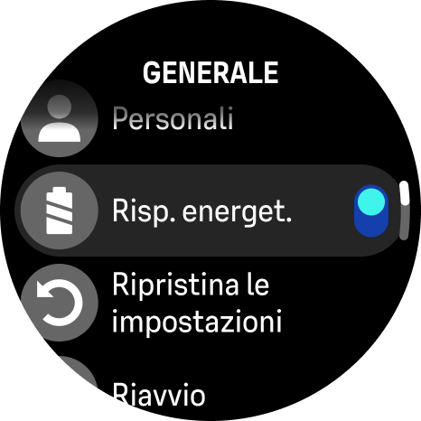

Risp. energet.
L'orologio include un'opzione di risparmio energetico che disattiva ogni vibrazione e riduce la luminosità del display e la frequenza delle misurazioni giornaliere della FC per prolungare la durata della batteria durante il normale utilizzo quotidiano. Per le opzioni di risparmio energetico durante la registrazione di attività, vedi Gestione della carica della batteria.
Attiva/disattiva il risparmio energetico dalle impostazioni in Generali » Risp. energet. o nel Pannello di controllo.
on off setting
NOTA:
Il risparmio energetico si attiva automaticamente quando il livello batteria arriva al 10%.
Ripristino e spegnimento
Per tutti gli orologi Suunto sono disponibili due tipi di ripristino, utili per risolvere problemi diversi:
  • il primo, il ripristino soft, è anche noto come riavvio.
  • il secondo, il ripristino hard, è chiamato anche ripristino delle impostazioni di fabbrica.
Riavvio (ripristino soft):
Eseguire un riavvio dell'orologio può risolvere le seguenti situazioni:
  • il dispositivo non risponde quando premi pulsanti o tocchi/scorri lo schermo con le dita (il touch screen non funziona).
  • il display è bloccato o vuoto.
  • non avverti vibrazioni, ad esempio quando premi un pulsante.
  • le funzionalità dell'orologio non funzionano come previsto, ad esempio l'orologio non registra la frequenza cardiaca (i LED della lettura ottica della frequenza cardiaca non lampeggiano), la bussola non finalizza il processo di calibrazione ecc.
  • il contapassi non conteggia affatto i passi giornalieri (tieni presente che i passi registrati potrebbero essere mostrati nell'app con ritardo).
NOTA:
Al termine del riavvio verrà salvato qualsiasi attività fisica attiva. In condizioni normali i dati dell’attività fisica non andranno persi. In casi rari, un ripristino soft potrebbe causare problemi di corruzione della memoria.
Puoi riavviare l'orologio tramite le Impostazioni. Seleziona Generali e scorri verso il basso fino a Riavvio. Conferma la tua scelta premendo il pulsante superiore.
Se non puoi accedere al menu dell'orologio, tieni premuto il pulsante superiore per 10 secondi, quindi rilascialo per riavviare l'orologio.
Nei casi specifici in cui il ripristino soft non risolve il problema, puoi effettuare il secondo tipo di ripristino. Se le istruzioni precedenti non hanno consentito di risolvere il problema, il ripristino hard potrebbe essere di aiuto.
Ripristino hard (ripristino delle impostazioni di fabbrica):
Il ripristino delle impostazioni di fabbrica resetta i valori predefiniti dell'orologio. Tale operazione cancella tutti i dati dall'orologio, inclusi i dati relativi alle attività fisiche e i dati e le impostazioni personali che non sono stati sincronizzati con l'app Suunto. Dopo un ripristino hard è necessario eseguire la procedura di configurazione iniziale dell'orologio Suunto.
Il ripristino hard dell'orologio può essere eseguito nelle seguenti situazioni:
  • un rappresentante dell'assistenza clienti Suunto ti ha chiesto di eseguirlo come parte della procedura di risoluzione dei problemi.
  • il ripristino soft non ha risolto il problema.
  • la durata della batteria del tuo dispositivo si sta riducendo sensibilmente.
  • il dispositivo non si connette al GPS e altre procedure di risoluzione del problema non sono state d'aiuto.
  • il dispositivo non riesce a connettersi ai dispositivi Bluetooth (ad esempio, Smart Sensor or app per dispositivi mobili) e altre procedure di risoluzione del problema non sono state d'aiuto.
Il ripristino delle impostazioni di fabbrica del tuo orologio viene eseguito tramite Impostazioni sull'orologio. Seleziona Generali, scorri verso il basso fino a Resetta impostazioni e seleziona l'opzione. Avvia il ripristino premendo il pulsante superiore. Tutti i dati dell'orologio saranno cancellati durante il reset.
NOTA:
Il ripristino delle impostazioni di fabbrica elimina le informazioni di associazione precedenti memorizzate nell'orologio. Per poter iniziare nuovamente il processo di associazione con l'app Suunto, si consiglia di eliminare quella precedente dall'app Suunto e dl Bluetooth del tuo dispositivo alla voce Dispositivi associati.
NOTA:
Entrambi gli scenari presentati devono essere eseguiti solo in situazioni di emergenza. Non vanno eseguiti con regolarità. Se un problema persiste, si consiglia di contattare la nostra assistenza clienti o di inviare l'orologio a uno dei centri di assistenza autorizzati.
