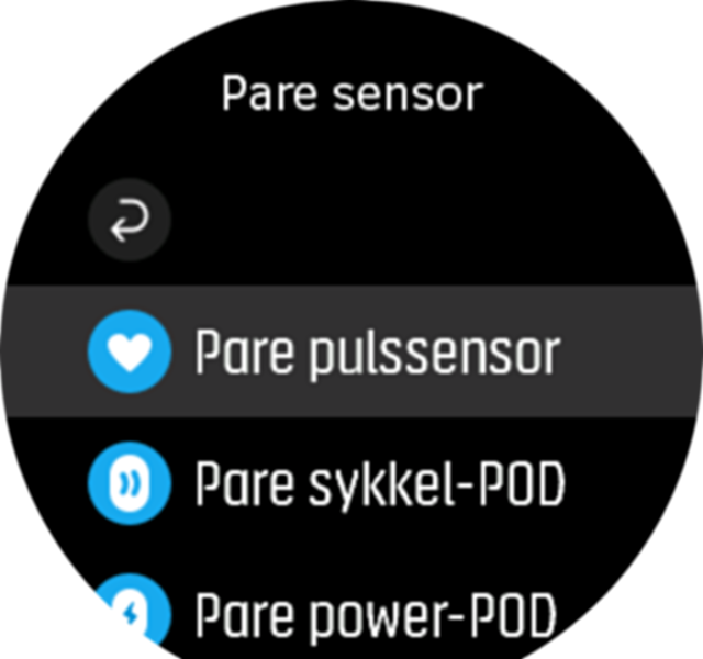

  1. Gå til klokkeinnstillingene og velg Tilkobling.
  2. Velg Pare sensor for å få listen over sensortyper.
  3. Sveip ned for å se hele listen og trykk på sensortypen du ønsker å pare.
Sensor list

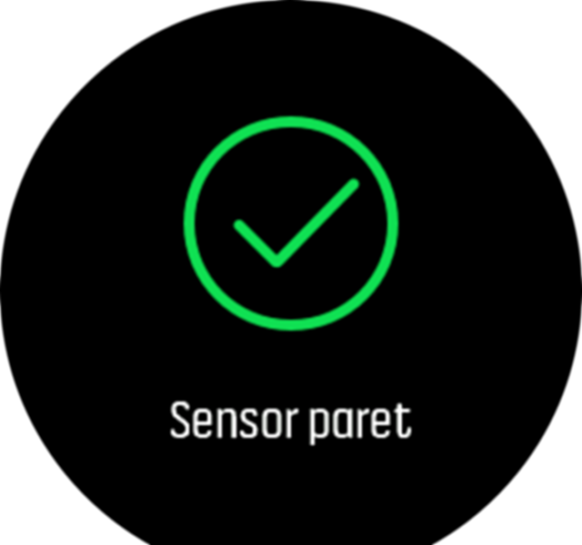

  1. Følg instruksjonene på klokka for å fullføre paringen (se sensor- eller POD-håndbok ved behov), trykk knappen i midten for å fortsette til neste trinn.
Sensor paired
Hvis POD har nødvendige innstillinger, slik som veivlengde for en kraft-POD, bes du om å legge inn en verdi i løpet av paringsprosessen.
