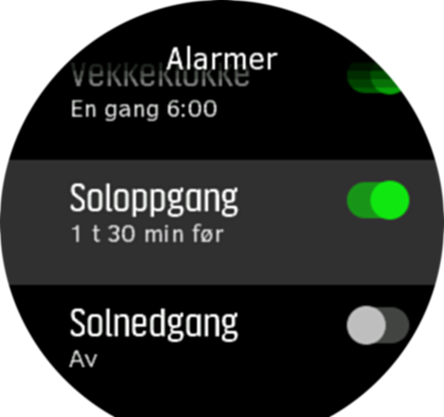

Alarmen for soloppgang/solnedgang i din Suunto 9 er alarmer som kan tilpasses basert på din lokasjon. I stedet for å stille inn en fast tid, stiller du inn alarmen for hvor mye i forveien du ønsker å bli varslet før den faktiske soloppgangen eller solnedgangen.
Tidene for soloppgang og solnedgang bestemmes via GPS, så klokka bruker GPS-data fra siste gang du brukte GPS.
Slik stiller du inn alarmer for soloppgang og solnedgang:
  1. Trykk på den midtre tasten for å åpne snarveismenyen.
  2. Rull ned til Alarmer og åpne ved å trykke på midtre knapp.
  3. Rull til alarmen som du ønsker å stille inn, og velg denne ved å trykke på den midtre knappen.
    SunriseSunset alarm toggle Spartan
  4. Still inn de ønskede timene før soloppgang/solnedgang ved å rulle opp/ned med øvre og nedre knapper, og bekreft med den midterste knappen.
  5. Still inn minutter på samme måte.
    Time before sunset sunrise Spartan
  6. Trykk på den midtre knappen for å bekrefte og avslutte.
