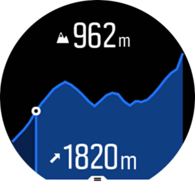

Hvis du navigerer en rute som har høydeinformasjon, kan du også navigere basert på oppstigning og nedstigning med bruk av stigningsprofil-displayet. Når du er i hovednavigasjon-displayet (hvor du ser ruten din), sveip til venstre eller trykk midtknappen for å bytte til stigningsprofil-display.
Stigningsprofil-displayet viser deg følgende informasjon:
  • øverst: din gjeldende høyde
  • midt: stigningsprofilen viser din gjeldende posisjon
  • nederst: gjenstående oppstigning eller nedstigning (berør skjermen for å endre visninger)
Altitude navigation
Hvis du avviker for langt fra ruten når du bruker høydenavigering vil klokka gi deg en Utenfor rute melding i stigningsprofil-displayet. Hvis du ser denne meldingen, bla til rutenavigasjon-displayet for å kommet tilbake til sporet før du fortsetter med høydenavigasjon.
