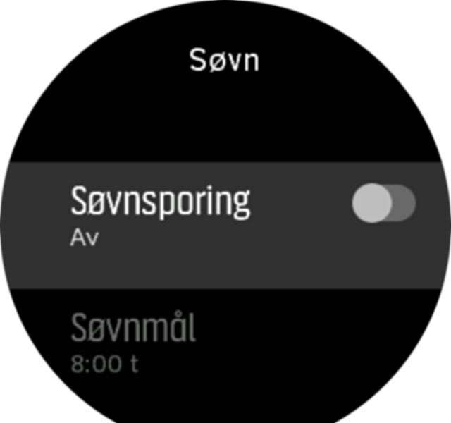

For å spore søvn:
  1. Gå til klokkeinnstillinger, bla ned til Søvn og trykk på den midtre knappen.
  2. Slå på Søvnsporing.
    sleeptracking setting UltraSport
  3. Still inn tidspunktene for når du går og legger deg og våkner i henhold til dine vanlige søvntider.
Etter at du har definert sengetiden din, kan du velge å ha klokka i Ikke forstyrr-modus under søvn.

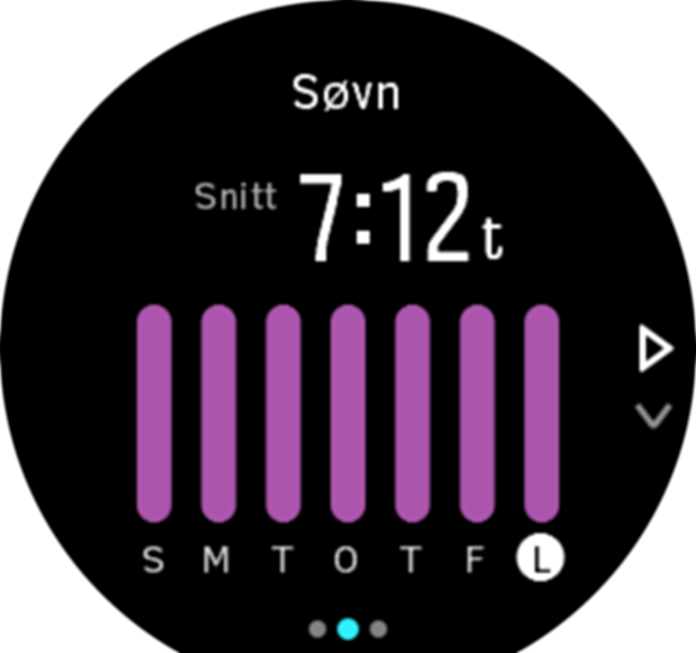

I tillegg til søvnsammendraget kan du følge den helhetlige søvntrenden din med søvninnsikten. Fra urskiven, trykk på den nedre høyre knappen inntil du ser Søvn-displayet. Den første visningen viser deg forrige søvn sammenlignet med søvnmålet ditt.
SleepInsight LastNight
Mens du er i søvnvisningen kan du sveipe til venstre for å se gjennomsnittlig søvn de siste sju dagene. Sveip opp for å se de faktiske søvntimene i løpet av de siste sju dagene.
Mens du er i gjennomsnittlig søvnvisning kan du sveipe til venstre for å se en graf over gjennomsnittlige pulsverdier for de siste sju dagene.
SleepInsight Avg 7days
Sveip opp for å se de faktiske HR-verdiene for de siste sju dagene.
