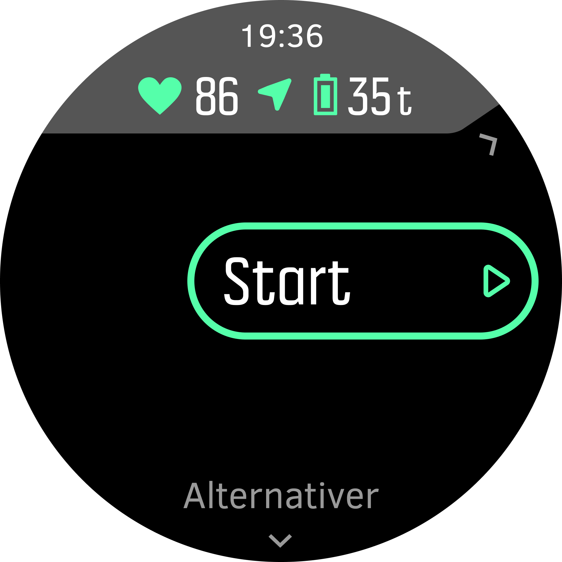

Registrere en øvelse
I tillegg til 24/7 aktivitetsovervåkning, kan du bruke klokken til å registrere dine treningsøkter eller andre aktiviteter for å få detaljert tilbakemelding og følge din fremgang.
For å registrere en øvelse:
  1. Sette på pulsmåler (valgfri).
  2. Sveip ned eller trykk på den øvre tasten for å åpne startenheten.
  3. Trykk på treningsikonet eller midttasten.
    Exercise icon Spartan
  4. Sveip opp eller ned for å bla gjennom sportsmodusene og trykk på den du ønsker å bruke. Du kan også bla gjennom med de øverste og nederste tastene og velge med midttasten.
  5. Over startindikatoren vises et sett av ikoner, avhengig av hva du bruker med sportsmodusen (slik som puls og tilkoblet GPS). Pil-ikonet (tilkoblet GPS) blinker i grått når du søker og blir grønne når et signal finnes. Hjerteikonet (puls) blinker grått under søking og når et signal blir funnet endrer det til et farget ikon festet til et belte hvis du bruker en pulssensor. Det er også en synlig batterimåler som forteller deg hvor mange timer du kan trene før batteriet går tomt.
    Hvis du bruker en pulssensor, men ikonet kun blir grønt (hvilket betyr at den optiske pulssensoren er aktiv), kontroller at pulssensoren er paret, se Pare POD-er og sensorer, og velg sportsmodus på nytt.
    Du kan vente på hvert ikon for å bli grønt eller starte opptaket så snart du ønsker ved å trykke på knappen i midten.
    Running mode start S9 Peak
    Når registreringen starter, låses den valgte pulskilden og kan ikke endres under den pågående treningsøkten.

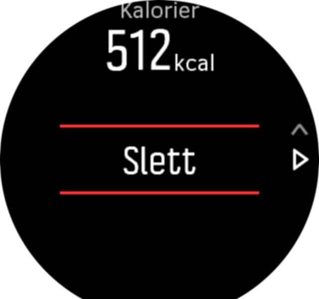

Etter at du avslutter opptaket, blir du spurt om hvordan du følte deg. Du kan besvare eller hoppe over spørsmålet. (Se Følelse) Deretter får du et sammendrag av aktiviteten, som du kan søke gjennom med berøringsskjermen eller tastene.
Hvis du har gjort et opptak du ikke ønsker å beholde, kan du slette loggoppføringen ved å bla nederst til sammendraget og trykke på slette-knappen. Du kan også slette logger på samme måte fra loggboken.
Log delete

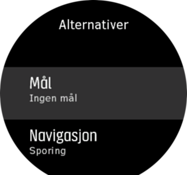

Bruke mål under trening
Det er mulig å stille inn ulike mål innenfor Suunto 9 når du trener.
Hvis sportsmodusen du valgte har mål som alternativ, kan du justere dem før du starter opptaket ved å sveipe opp eller trykke på den nedre knappen.
Sportmode Targets Spartan
For å trene med generelt mål:
  1. Før du starter en treningsregistrering, sveip opp eller trykk på den nedre knappen for å åpne sportsmodusalternativene.
  2. Trykk Mål eller trykk på midtknappen.
  3. Velg Varighet eller Avstand.
  4. Velg målet.
  5. Sveip til høyre for å gå tilbake til sportsmodusalternativene.
Når du har generelle mål aktivert, er en målmåler synlig på hvert datadisplay som viser fremdriften.
ZoneDisplay Progress Spartan
Du kommer også til å motta en varsling når du har nådd 50 % av målet og når valgt mål er oppfylt.

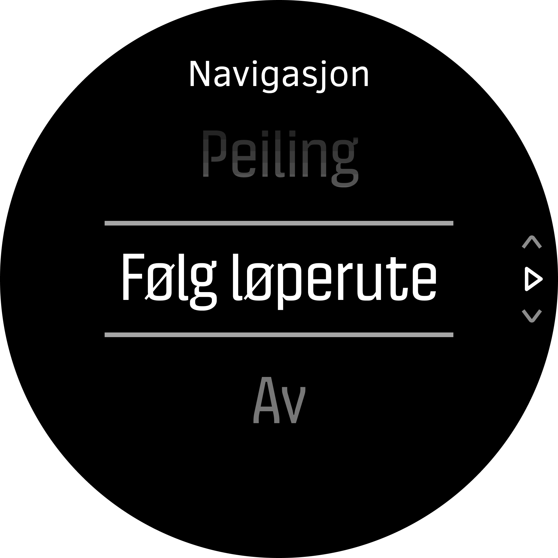

Følg løperute
I urbane omgivelser sliter GPS-en med å følge deg på riktig måte. Hvis du velger en av dine forhåndsdefinerte ruter og følger ruten, brukes klokke-GPS-en utelukkende til å finne hvor du er på den forhåndsdefinerte ruten, og ikke faktisk lage et spor fra løpeturen. Det innspilte sporet vil være identisk med ruten som brukes til løpeturen.
Snap To Route
Bruk av Følg løperute under trening:
  1. Opprett en rute i Suunto-app og synkroniser klokka hvis du ikke har gjort det allerede.
  2. Velg en sportsmodus som bruker GPS og sveip deretter opp eller trykk den nedre knappen for å åpne alternativene.
  3. Bla til og trykk på Navigasjon eller trykk på midtknappen.
  4. Velg Følg løperute og trykk på midtknappen.
  5. Bla til ruten du ønsker å navigere til og trykk på midtknappen.
  6. Trykk på den øvre knappen eller trykk Naviger.
Start treningen din som normalt og følg den valgte ruten.

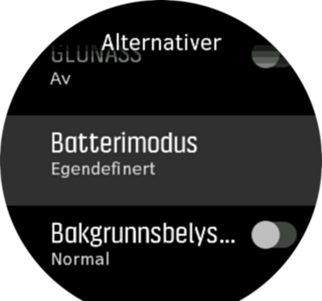

Batteristyring
Suunto 9 har en strømparefunksjon som bruker intelligent batteriteknologi for å sikre at du ikke går tom for strøm når du trenger det mest.
Før du begynner å ta opp en øvelse (se Registrere en øvelse), vises et estimat av hvor mye batteritid du har igjen i den nåværende batterimodusen.
Battery Exercise S9
Det finnes fire forhåndsdefinerte batterimoduser, Ytelse (standard), Utholdenhet, Ultra og Tur. Hvis du skifter mellom disse modusene, endres levetiden til batteriet, men dette endrer også klokkens ytelse.
MERK:
Som standard slår Ultra og Tur-modusen av all pulssporing (både håndledd og bryst). For a aktivere pulssporing (i Ultra og Tur modus) gå til Alternativer under startindikatoren.
I startdisplayet trykker du på Alternativer » Batterimodus for å endre batterimoduser og se hvordan hver modus påvirker klokkens ytelse.
Battery Modes S9
TIPS:
Du kan også raskt endre batterimodus i startdisplayet ved å trykke på den øverste knappen.
I tillegg til disse fire forhåndsdefinerte batterimodusene kan du også opprette en tilpasset batterimodus med egne innstillinger. Tilpasset modus er spesifikk for den sportsmodusen, noe som gjør det mulig å opprette en tilpasset batterimodus for hver sportsmodus.
MERK:
Hvis du, mens du trener, begynner å navigere eller bruke navigasjonsdata som f.eks. beregnet ankomsttid (ETA), går GPS til Best, uavhengig av batterimodusen.

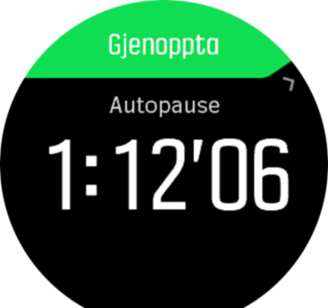

Autopause
Autopause stopper registreringen av treningen når hastigheten er mindre enn 2 km/t. Når hastigheten øker til mer enn 3 km/t fortsetter registreringen automatisk.
Du kan slå på/av autopause for hver sportsmodus fra sportsmodusinnstillingene i klokka før du begynner registreringen av treningen din.
Hvis autopause er på under et opptak varsler en pop-up-melding deg om at opptaket er automatisk satt på pause.
autopause
Trykk på gjenoppta for å kontrollere klokkeslettet og batterinivået.
autopause time
Du kan gjenoppta opptaket automatisk når du begynner å bevege deg igjen eller manuelt gjenoppta fra pop-up-skjermen ved å trykke på den øverste knappen.
