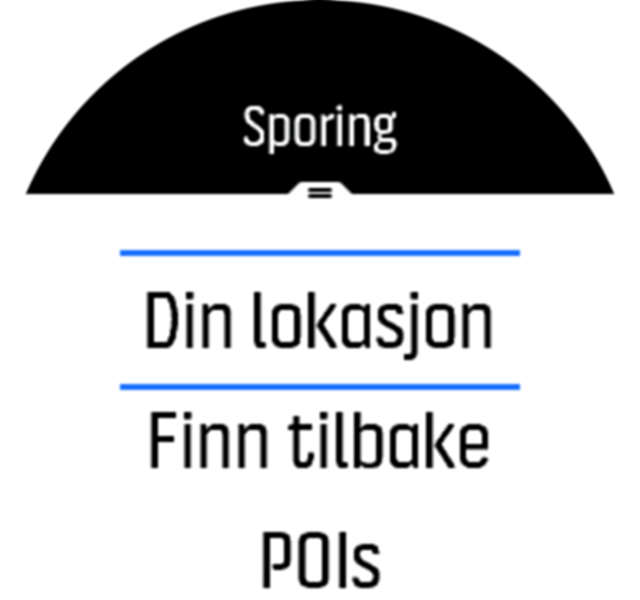

  1. Start en øvelse med GPS.
  2. Sveip venstre eller trykk midtknappen inntil du kommer frem til navigeringsskjermen.
  3. Sveip opp elle trykk den nedre knappen for å åpne hurtigmenyen.
  4. Bla til Finn tilbake og berør skjermen eller trykk på midttasten for å velge.

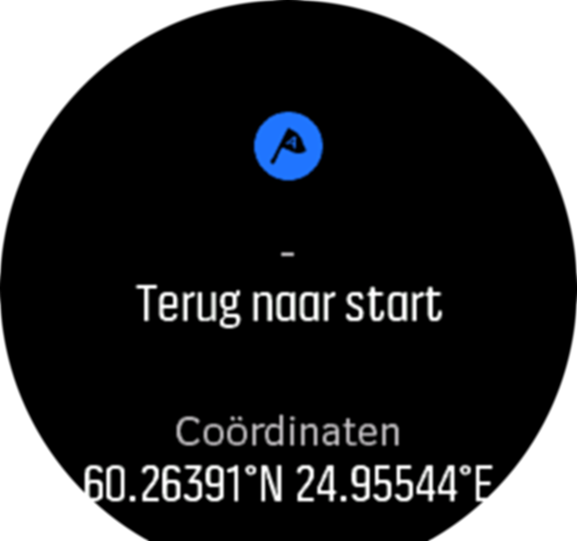

    Bla til Findback Spartan
Navigeringsveiledningen vises som den siste visningen i den valgte sportsmodusen.
FindBack Skjerm Spartan

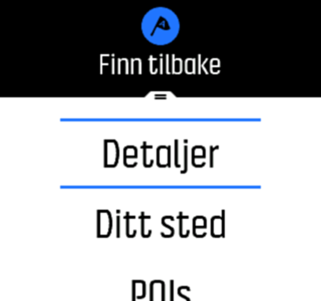

For å vise ytterligere detaljer om den gjeldende plasseringen din:
  1. Fra visningen for Finn tilbake, sveip opp elle trykk den nedre knappen for å åpne hurtigmenyen.
  2. Velg Detaljer.
    Bla til Findback Detaljer Spartan
