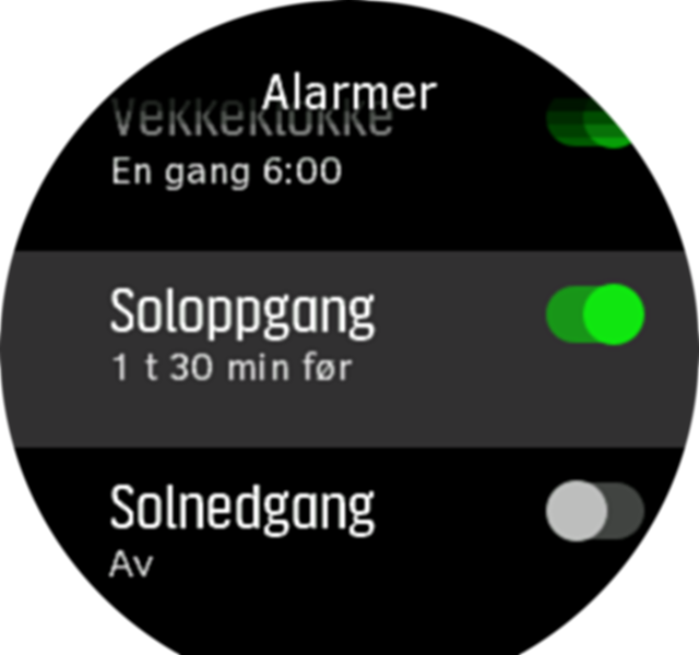

Alarmen for soloppgang/solnedgang i din Suunto Spartan Sport Wrist HR er alarmer som kan tilpasses basert på din lokasjon. I stedet for å stille inn en fast tid, stiller du inn alarmen for hvor mye i forveien du ønsker å bli varslet før den faktiske soloppgangen eller solnedgangen.
Tidene for soloppgang og solnedgang bestemmes via GPS, så klokka bruker GPS-data fra siste gang du brukte GPS.
Slik stiller du inn alarmer for soloppgang og solnedgang:
- Trykk på den midtre tasten for å åpne snarveismenyen.
- Rull ned til Alarmer og åpne ved å trykke på midtre knapp.
Rull til alarmen som du ønsker å stille inn, og velg denne ved å trykke på den midtre knappen.
- Still inn de ønskede timene før soloppgang/solnedgang ved å rulle opp/ned med øvre og nedre knapper, og bekreft med den midterste knappen.
Still inn minutter på samme måte.
- Trykk på den midtre knappen for å bekrefte og avslutte.
