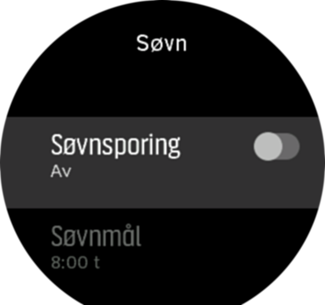

For å spore søvn:
- Gå til klokkeinnstillinger, bla ned til Søvn og trykk på den midtre knappen.
Slå på Søvnsporing.
Still inn tidene for når du går å legger deg og våkner i henhold til vanlige søvntider.
Det siste trinnet definerer sengetiden. Klokka viser denne perioden for å bestemme når du sover (i løpet av sengetiden) og rapporterer all søvn som én økt. Hvis du står opp for eksempel for å hente et glass vann i løpet av natten, vil klokka fortsatt telle eventuell søvn etter dette som samme økt.

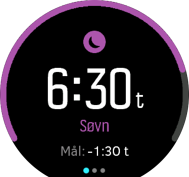

Når du våkner opp, møtes du med et sammendrag av din søvn. Sammendraget inkluderer for eksempel total varighet på søvnen, samt beregnet tid du var våken (beveget deg) og den tiden du sov dypt (ingen bevegelse).
I tillegg til søvnsammendraget kan du følge din helhetlige søvntrend med søvninnsikt. Fra urskiven, trykk på den nedre høyre knappen inntil du ser Søvn-displayet. Den første visningen viser deg sist søvn i sammenligning med søvnmål.

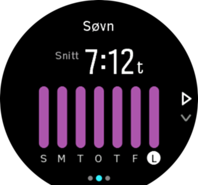

Mens du er i søvnvisningen kan du sveipe til venstre for å se gjennomsnittlig søvn de siste sju dagene. Sveip opp for å se de faktiske søvntimene i løpet av de siste sju dagene.
Mens du er i gjennomsnittlig søvnvisning kan du sveipe til venstre for å se graf over gjennomsnittlige pulsverdier for de siste sju dagene.
Sveip opp for å se de faktiske HR-verdiene for de siste sju dagene.
