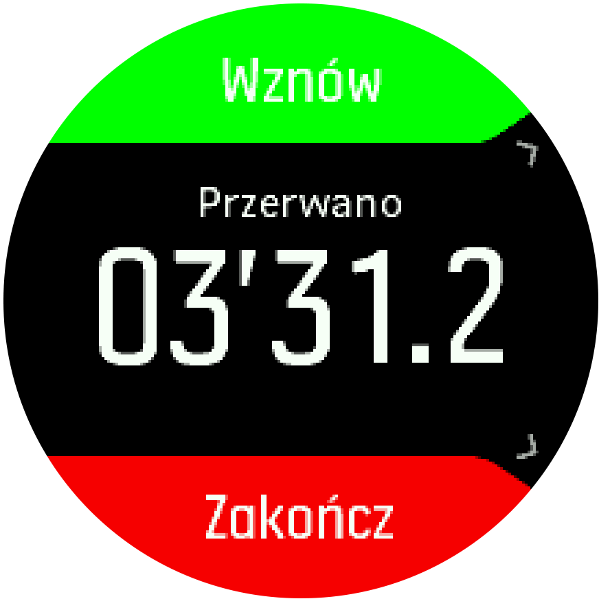

  6. Naciśnij prawy górny przycisk, aby wstrzymać rejestrowanie. Zatrzymaj i zachowaj za pomocą prawego dolnego przycisku lub wznów, naciskając prawy górny przycisk.
    Recording paused

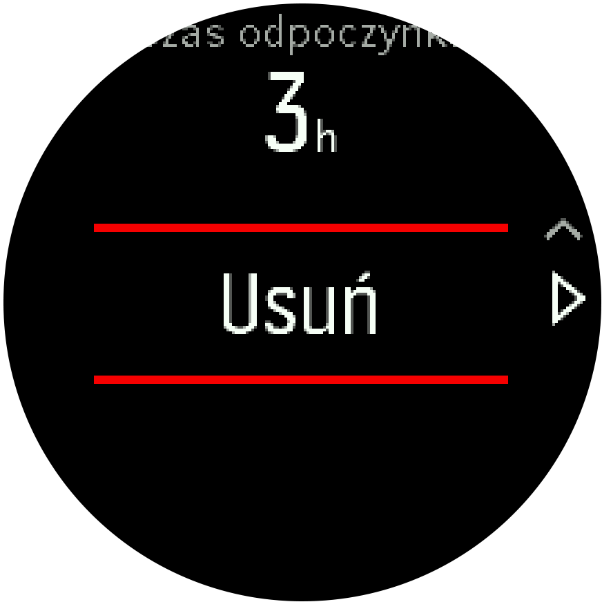

Zapis, którego nie chcesz przechowywać, możesz usunąć poprzez przewinięcie w dół do pozycji Usuń i potwierdzenie za pomocą środkowego przycisku. W ten sam sposób możesz również usunąć zapisy z dziennika.
Log delete Trainer

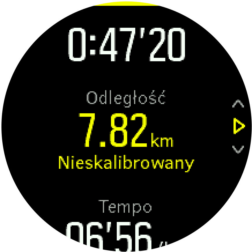

Kalibracja prędkości i odległości
Suunto 3 Fitness umożliwia pomiar prędkości i odległości biegu i chodu za pomocą akcelerometru wbudowanego w zegarku. Akcelerometr należy skalibrować odpowiednio do długości kroku użytkownika, a także ruchu. Bez kalibracji zegarek nie będzie wstanie dokonywać prawidłowego pomiaru prędkości i dystansu.
Najłatwiej skalibrować zegarek poprzez zarejestrowanie pierwszych ćwiczeń obejmujących bieganie lub chodzenie z podłączonym odbiornikiem GPS (patrz rozdział Podłączony odbiornik GPS). W przypadku używania odbiornika GPS telefonu komórkowego kalibracja prędkości i dystansu przebiega automatycznie w tle.
Aby ręcznie skalibrować zegarek:
  1. Rejestruj ćwiczenie obejmujące chód i bieg na znany dystans (na przykład na torze) przez co najmniej 12 minut, patrz rozdział Rejestrowanie ćwiczenia
  2. Edytuj dystans po ćwiczeniu w podsumowaniu poprzez naciśnięcie środkowego przycisku, gdy podświetlony jest dystans.
    SF3 Distance Calibration
UWAGA:
Aby uzyskać najdokładniejszy wynik, należy ręcznie skalibrować zegarek oddzielnie do chodzenia i biegania.

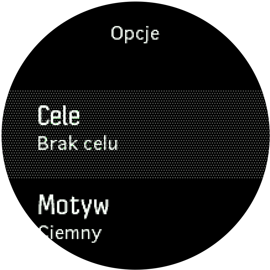

Korzystanie z wartości docelowych podczas treningu
Istnieje możliwość ustawiania różnych celów za pomocą Suunto 3 Fitness podczas wykonywania ćwiczeń.
Jeśli wybrany tryb sportowy oferuje opcję wartości docelowych, można je dostosować przed rozpoczęciem rejestrowania, naciskając prawy dolny przycisk.
Sport Mode Targets Trainer
Aby ćwiczyć z ogólną wartością docelową:
  1. Przed rozpoczęciem rejestracji ćwiczenia przeciągnij palcem w górę lub naciśnij prawy dolny przycisk w celu wyświetlenia opcji trybu sportowego.
  2. Wybierz Cele i naciśnij środkowy przycisk.
  3. Włącz Ogólne naciskając środkowy przycisk.
  4. Wybierz Czas trwania lub Odległość.
  5. Wybierz swój cel.
  6. Naciśnij lewy dolny przycisk, aby powrócić do opcji trybu sportowego.

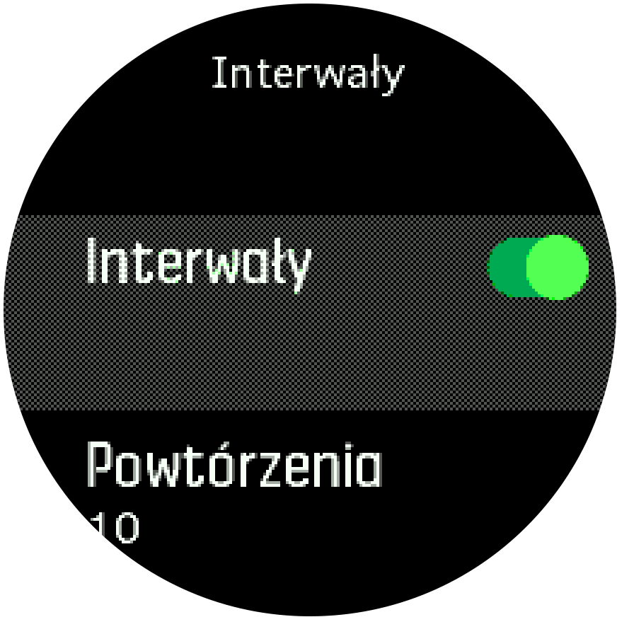

Trening interwałowy
Treningi interwałowe to popularna forma trenowania polegająca na cyklicznych zmianach intensywności ćwiczeń. W przypadku Suunto 3 Fitness możesz zdefiniować własny trening interwałowy dla każdego trybu sportowego.
Podczas definiowania własnych interwałów należy ustawić cztery pozycje:
  • Interwały: przełączanie wł./wył. umożliwiające trening interwałowy. Po włączeniu opcji do ekranu trybu sportowego dodawany jest trening interwałowy.
  • Powtórzenia: liczba zestawów ćwiczeń interwałowych i okresów regeneracji, które chcesz wykonać.
  • Interwał: długość interwału o wysokiej intensywności na podstawie dystansu lub czasu trwania.
  • Regeneracja: długość przerwy na odpoczynek pomiędzy interwałami, na podstawie dystansu lub czasu trwania.
Pamiętaj, że jeśli używasz dystansu do definiowania interwałów, musisz włączyć tryb sportowy mierzący dystans. Pomiar można oprzeć na danych komórkowych GPS, prędkości wynikającej z pomiaru nadgarstkowego lub odczycie z czujnika nożnego lub rowerowego POD.
Aby trenować z interwałami:
  1. Na ekranie początkowym wybierz sport.
  2. Przed rozpoczęciem rejestracji ćwiczenia przeciągnij palcem w górę lub naciśnij prawy dolny przycisk w celu wyświetlenia opcji trybu sportowego.
  3. Przewiń w dół do pozycji Interwały i naciśnij środkowy przycisk.
  4. Włącz interwały i dostosuj ustawienia opisane powyżej.
  5. Przewiń w górę do pozycji Wstecz i potwierdź za pomocą środkowego przycisku.
  6. Naciskaj prawy górny przycisk, aż powrócisz do widoku początkowego i rozpocznij ćwiczenie, tak jak zwykle.
  7. Naciśnij lewy dolny przycisk, aby zmienić widok na ekran interwałów, następnie naciśnij prawy górny przycisk, gdy będziesz gotów do rozpoczęcia treningu interwałowego.
    Interval training start Trainer
  8. Jeśli chcesz zatrzymać trening interwałowy przed ukończeniem wszystkich powtórzeń, przytrzymaj środkowy przycisk, aby wyświetlić opcje trybu sportowego i wyłączyć funkcję Interwały.

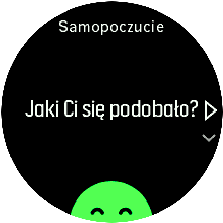

Odczucie
Jeśli trenujesz regularnie, odczucia po każdym treningu są dobrym wskaźnikiem ogólnej kondycji fizycznej.
Można wybrać spośród pięciu stopni odczuć:
  • Słabe
  • Średnie
  • Dobre
  • Bardzo dobre
  • Doskonałe
Dokładne znaczenie tych opcji zależy od ciebie. Ważne jest, aby stosować je konsekwentnie.
Możesz zarejestrować swoje samopoczucie w zegarku po każdej sesji treningowej poprzez zatrzymanie rejestracji i udzielenie odpowiedzi na pytanie „Jaki Ci się podobało?”.
feeling how was it Trainer
Możesz pominąć udzielenie odpowiedzi na pytanie poprzez naciśnięcie środkowego przycisku.
