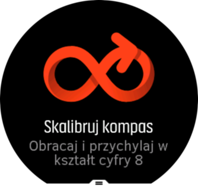

Kalibracja kompasu
Jeśli kompas nie jest skalibrowany, należy go skalibrować po przejściu do ekranu kompasu.
Calibrate compass Spartan
Aby ponownie skalibrować kompas, możesz ponowić kalibrację za pomocą ustawień w części Nawigacja » Ustawienia nawigacji » Skalibruj kompas.

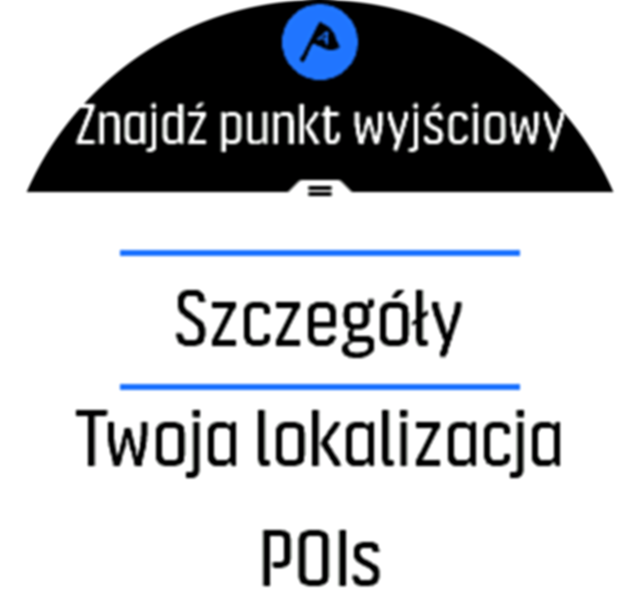

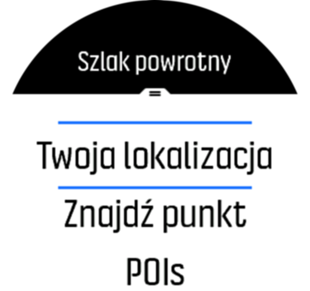

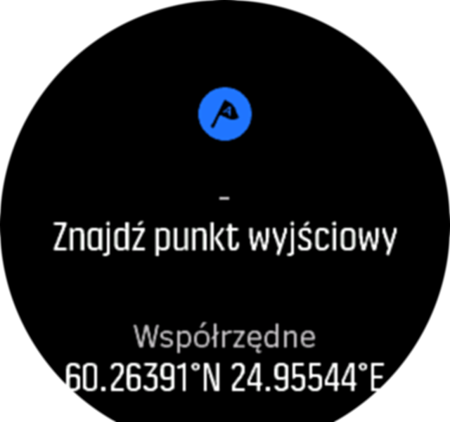

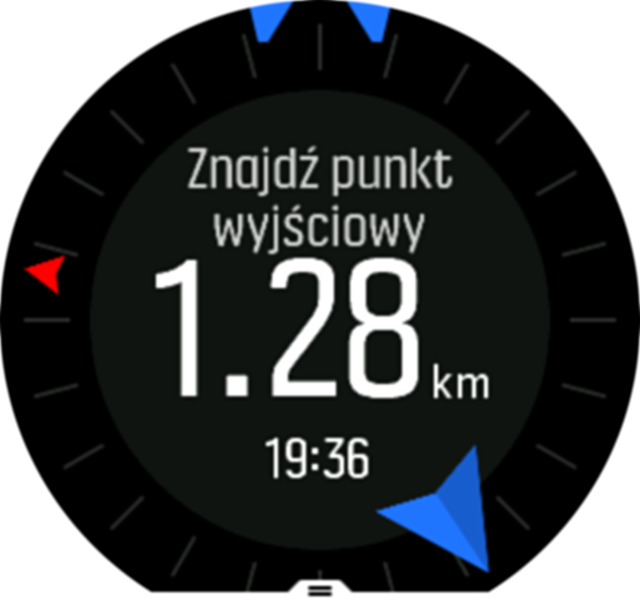

Znajdowanie punktu wyjściowego
W przypadku używania systemu GPS do rejestrowania aktywności zegarek Suunto 9 automatycznie zapisuje punkt początkowy ćwiczenia. Za pomocą funkcji Znajdowanie punktu wyjściowego zegarek Suunto 9 może poprowadzić użytkownika bezpośrednio do punktu początkowego.
Aby włączyć funkcję Znajdowanie punktu wyjściowego:
  1. Rozpocznij ćwiczenie z nawigacją GPS.
  2. Przesuń palcem w lewo lub naciśnij środkowy przycisk do wyświetlenia ekranu nawigacji.
  3. Przesuń palcem w górę lub naciśnij dolny przycisk w celu wyświetlenia menu skrótów.
  4. Przewiń w dół do pozycji Znajdowanie punktu wyjściowego i dotknij ekranu lub naciśnij środkowy przycisk w celu jej wybrania.
    Przewiń do pozycji Znajdowanie punktu wyjściowego zegarka Spartan
Wskazówki nawigacji będą wyświetlane na ostatnim ekranie w wybranym trybie sportowym.
Ekran Znajdowanie punktu wyjściowego zegarka Spartan
Aby wyświetlić dodatkowe szczegóły dotyczące bieżącej pozycji:
  1. W widoku Znajdowanie punktu wyjściowego przewiń w górę lub naciśnij dolny przycisk w celu wyświetlenia menu skrótów.
  2. Wybierz Szczegóły.
    Przewiń do pozycji Szczegóły znajdowania punktu wyjściowego zegarka Spartan
  3. Przesuń palcem w górę lub naciśnij dolny przycisk w celu przewinięcia listy.
Przesuń palcem w prawo lub naciśnij środkowy przycisk w celu opuszczenia widoku szczegółów.

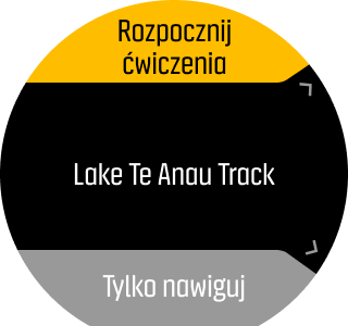

  4. Przewiń do trasy, do której chcesz nawigować, następnie naciśnij środkowy przycisk.
    Routes Exercise
  5. Wybierz Rozpocznij ćwiczenia, jeśli chcesz korzystać z trasy do ćwiczeń, lub wybierz Tylko nawiguj, aby tylko nawigować po trasie.
    UWAGA:
    Jeśli trasa ma służyć tylko do nawigacji, żadne dane nie zostaną zapisane w aplikacji Suunto.
  6. Ponownie naciśnij górny przycisk w dowolnej chwili, aby zatrzymać nawigację.

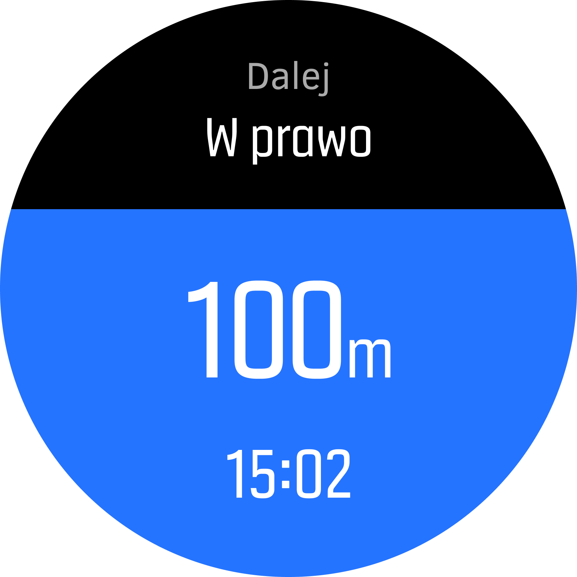

Wskazówki dotyczące nawigacji
Podczas nawigacji na trasie zegarek pomaga w pozostaniu na odpowiedniej ścieżce poprzez wyświetlanie powiadomień w trakcie poruszania się po trasie.
Na przykład, jeśli oddalisz się o więcej niż 100 m (330 stóp) od trasy, zegarek powiadomi o zejściu ze ścieżki, a także poinformuje, gdy powrócisz na trasę.
Po osiągnięciu punktu drogi lub punktu POI zostaje wyświetlony komunikat informacyjny przedstawiający dystans i szacowany czas na trasie (ETE) do następnego punktu drogi lub punktu POI.
UWAGA:
W przypadku nawigowania na trasie, która przecina się jak cyfra 8, gdy na skrzyżowaniu skręcisz w niewłaściwą stronę, zegarek przyjmie, że celowo poruszasz się w innym kierunku na trasie. Zegarek wskazuje następny punkt drogi na podstawie bieżącego, nowego kierunku. Zwracaj uwagę na szlak powrotny, aby poruszać się w odpowiednią stronę, gdy trasa jest skomplikowana.

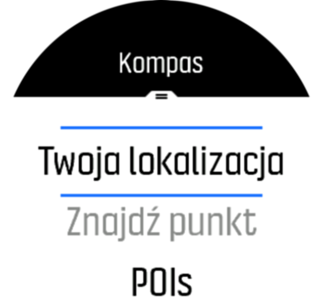

Jeśli jesteś w terenie z zegarkiem i natrafisz na miejsce, które chcesz zapisać jako punkt POI, możesz dodać tę lokalizację bezpośrednio na zegarku.
Aby dodać punkt POI za pomocą zegarka:
  1. Przesuń palcem w dół lub naciśnij górny przycisk, aby wyświetlić moduł uruchamiania.
  2. Przewiń do pozycji Nawigacja i dotknij ikony lub naciśnij środkowy przycisk.
  3. Przesuń palcem w górę lub naciśnij dolny przycisk, aby przewinąć do pozycji Twoja lokalizacja, następnie naciśnij środkowy przycisk.
  4. Poczekaj na włączenie odbiornika GPS zegarka i znalezienie lokalizacji.
  5. Gdy zegarek będzie wyświetlać szerokość i długość geograficzną, naciśnij górny przycisk, aby zapisać lokalizację jako punkt POI, a następnie wybierz typ punktu POI.
  6. Domyślnie nazwa punktu POI jest taka sama jak jego typ (z numerem rosnącym na końcu). Nazwę można następnie edytować w aplikacji Suunto.

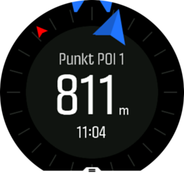

Nawigowanie do punktu POI
Możesz nawigować do dowolnego punktu POI znajdującego się na liście punktów POI zegarka.
UWAGA:
Podczas nawigowania do punktu POI zegarek korzysta z odbiornika GPS w trybie pełnej mocy.
Aby nawigować do punktu POI:
  3. Przewiń do pozycji POIs i naciśnij środkowy przycisk w celu wyświetlenia listy punktów POI.
  4. Przewiń do punktu POI, do którego chcesz nawigować, następnie naciśnij środkowy przycisk.
  5. Naciśnij górny przycisk, aby rozpocząć nawigację.
W trybie nawigacji do punktu POI dostępne są dwa widoki:
  • Widok punktu POI ze wskaźnikiem kierunku i odległością do punktu POI
POI detail view
  • widok mapy z bieżącą lokalizacją względem punktu POI i szlakiem powrotnym (przebytą drogą)
POI map view
Przesuń palcem w lewo lub prawo albo naciśnij środkowy przycisk, aby przełączać między widokami.
PORADA:
W widoku punktu POI dotknij ekranu, aby zobaczyć dodatkowe informacje w dolnym wierszu, takie jak różnica wysokości między bieżącą pozycją a punktem POI, a także szacowany czas przybycia (ETA) i czas na trasie (ETE).
W widoku mapy pobliskie punkty POI są widoczne w kolorze szarym. Dotknij ekranu, aby przełączyć między widokiem ogólnym mapy a bardziej szczegółowym widokiem. W widoku szczegółowym dostosuj poziom zbliżenia poprzez naciśnięcie środkowego przycisku i zbliżenie lub oddalenie za pomocą przycisku górnego i dolnego.
Podczas nawigowania można przeciągnąć palcem w górę od dołu ekranu lub nacisnąć dolny przycisk, aby otworzyć listę skrótów. Skróty zapewniają szybki dostęp do szczegółów i działań punktów POI, takich jak zapisywanie bieżącej lokalizacji lub wybieranie innego punktu POI do nawigacji oraz kończenie nawigacji.
