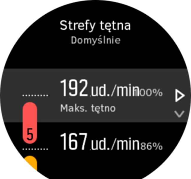

Ustaw maksymalne tętno
Ustaw maksymalne tętno w ustawieniach w sekwencji Trening » Strefy intensywności » Strefy domyślne.
- Dotknij opcji maks. HR (najwyższa wartość, bpm) lub naciśnij środkowy przycisk.
- Wybierz nowe maksymalne tętno poprzez przesunięcie palcem w górę lub w dół albo naciśnięcie prawego górnego lub dolnego przycisku.
- Dotknij wybranej opcji lub naciśnij środkowy przycisk.
- Aby wyjść z widoku stref tętna, przesuń palcem w prawo lub przytrzymuj naciśnięty środkowy przycisk.
Maksymalne tętno możesz zaprogramować również w ustawieniach w sekwencji Ogólne » Osobiste »

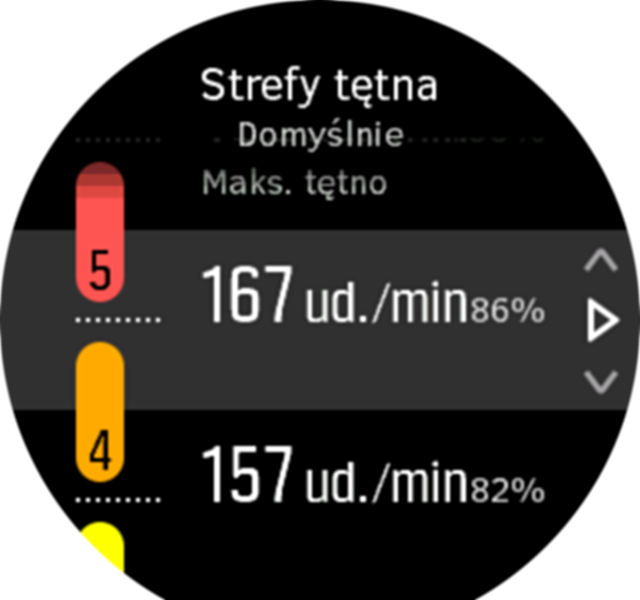

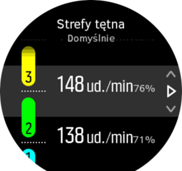

Ustaw domyślne strefy tętna
Ustaw swoje domyślne strefy tętna w ustawieniach w sekwencji Trening » Strefy intensywności » Strefy domyślne.
- Przewijaj w górę lub w dół i dotknij wybraną opcję lub naciśnij środkowy przycisk, kiedy podświetlona jest strefa tętna, która chcesz zmienić.
- Wybierz nową strefę tętna poprzez przesunięcie palcem w górę lub w dół albo naciśnięcie prawego górnego lub dolnego przycisku.
UWAGA:Wybór opcji Resetuj w widoku stref tętna spowoduje reset stref tętna do wartości domyślnej.

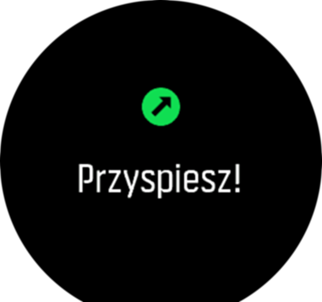

Zegarek informuje o osiągnięciu docelowej strefy. W trakcie ćwiczenia zegarek wskazuje na konieczność przyspieszenia lub zwolnienia, jeśli tętno nie mieści się w wybranej strefie docelowej.

Zegarek informuje o osiągnięciu docelowej strefy. W trakcie ćwiczenia zegarek wskazuje na konieczność przyspieszenia lub zwolnienia, jeśli tempo nie mieści się w wybranej strefie docelowej.
