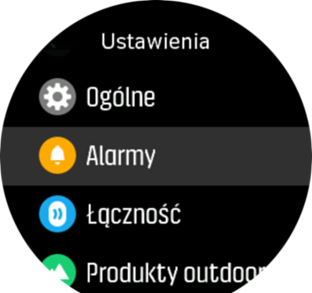

  1. Przesuń w dół, aż zobaczysz ikonę ustawień, następnie dotknij ikony.
Settings icon Spartan
  1. Przewijaj menu ustawień, przesuwając palcem w górę lub w dół albo naciskając górny lub dolny przycisk.

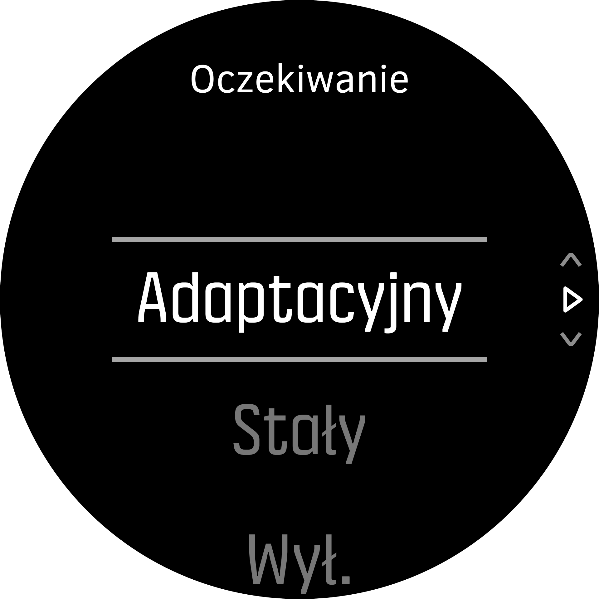

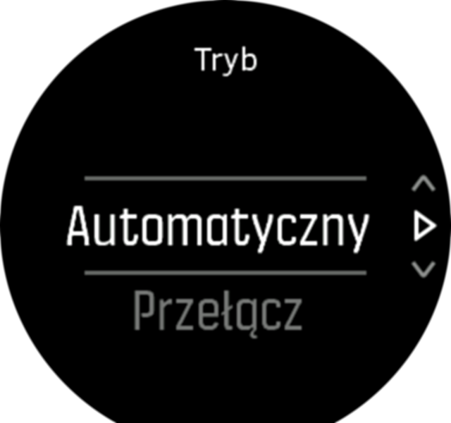

  1. Wybierz ustawienie, dotykając jego nazwy lub naciskając środkowy przycisk, gdy jest podświetlone. Powróć w menu, przesuwając palcem w prawo lub wybierając opcję Wstecz.
  2. W przypadku ustawień z zakresem wartości, zmień wartość, przewijając palcem w górę lub w dół, albo naciskając górny lub dolny przycisk.

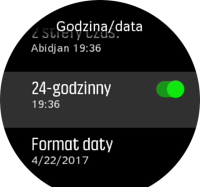

  1. W przypadku ustawień obejmujących tylko dwie wartości, takie jak wł. czy wył., zmień wartość, dotykając ustawienia lub naciskając środkowy przycisk.
24hour time
