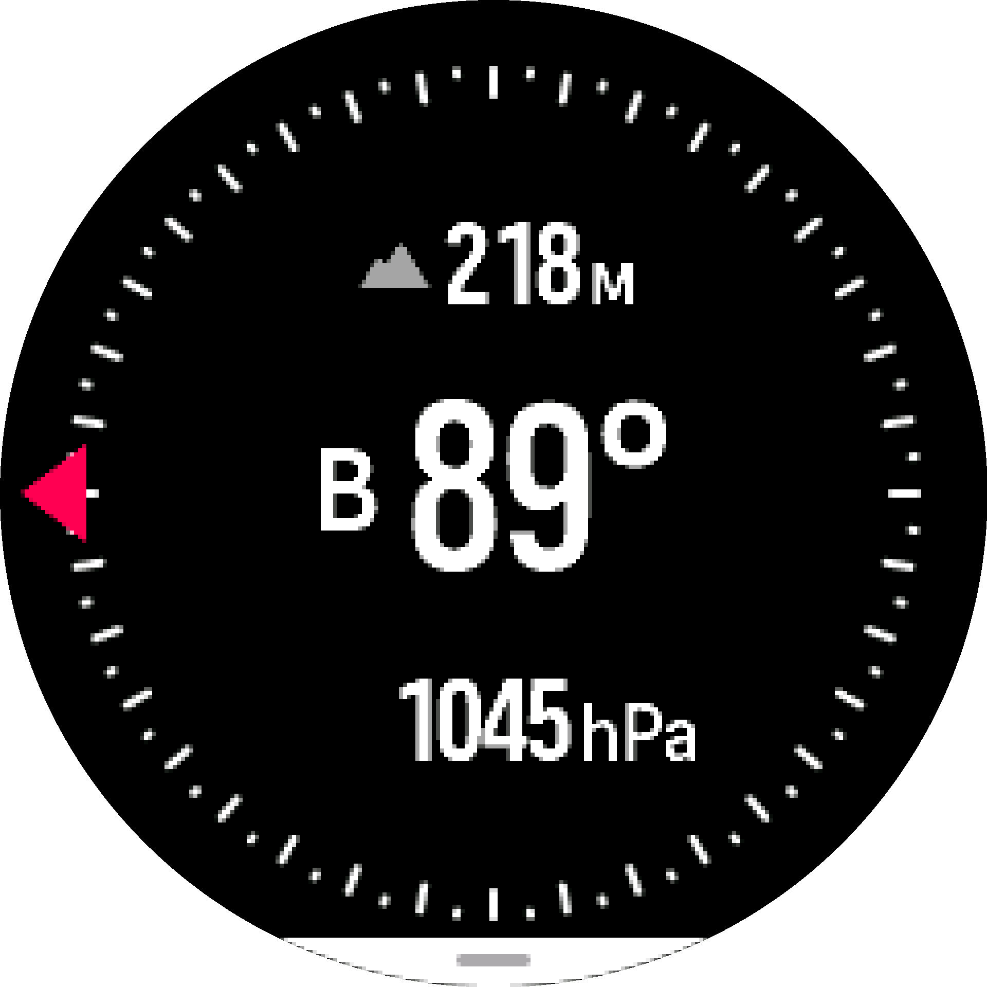

На дисплее компаса отображаются текущая высота над уровнем моря, атмосферное давление и местоположение по отношению к магнитному северу.
Если компас не откалиброван, вам предложат откалибровать его при переходе к функции навигации.

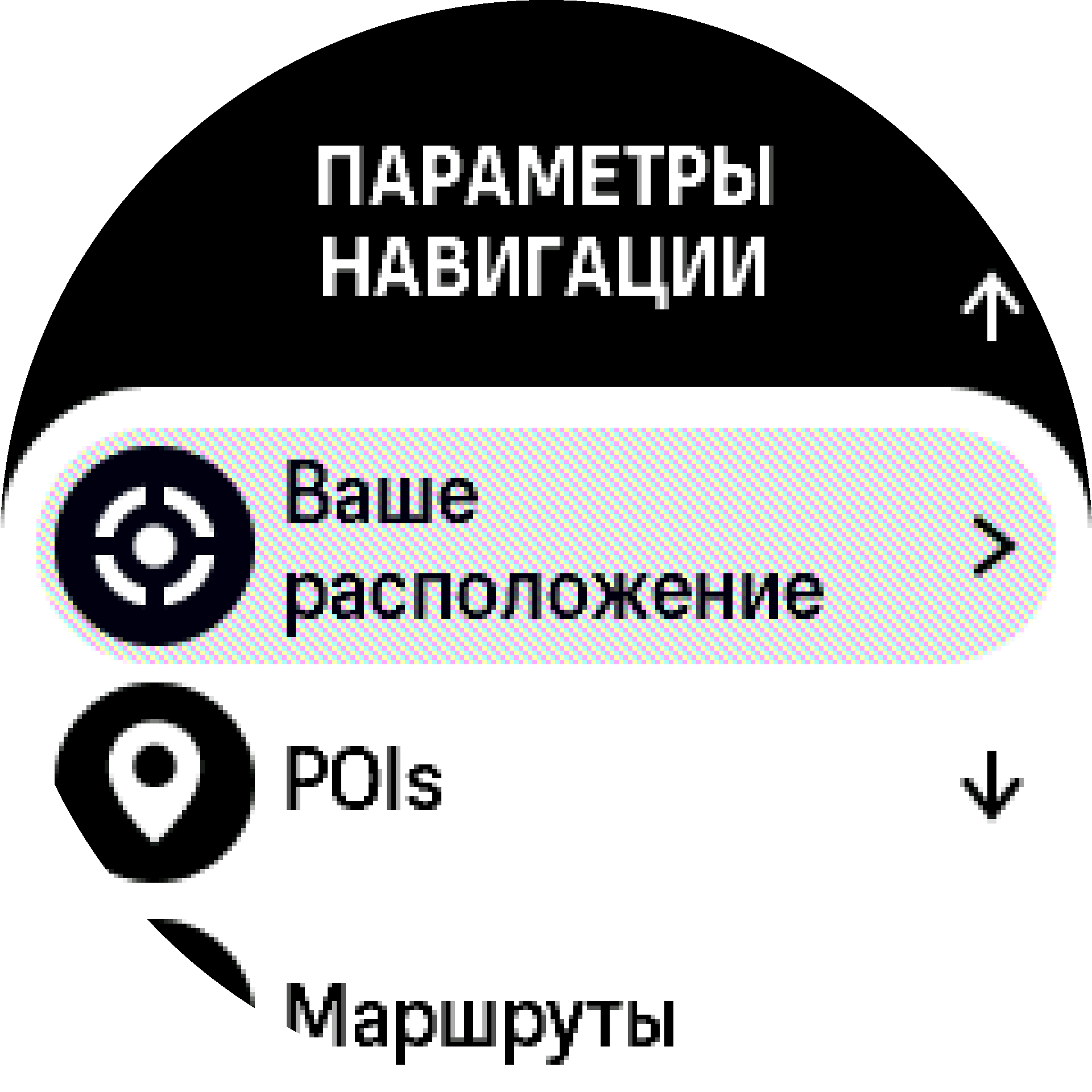

Чтобы открыть список ярлыков, проведите пальцем по экрану снизу вверх или нажмите нижнюю кнопку. Ярлыки ускоряют доступ к навигационным действиям (например, к проверке координат текущего местоположения или к выбору другого маршрута для навигации).
