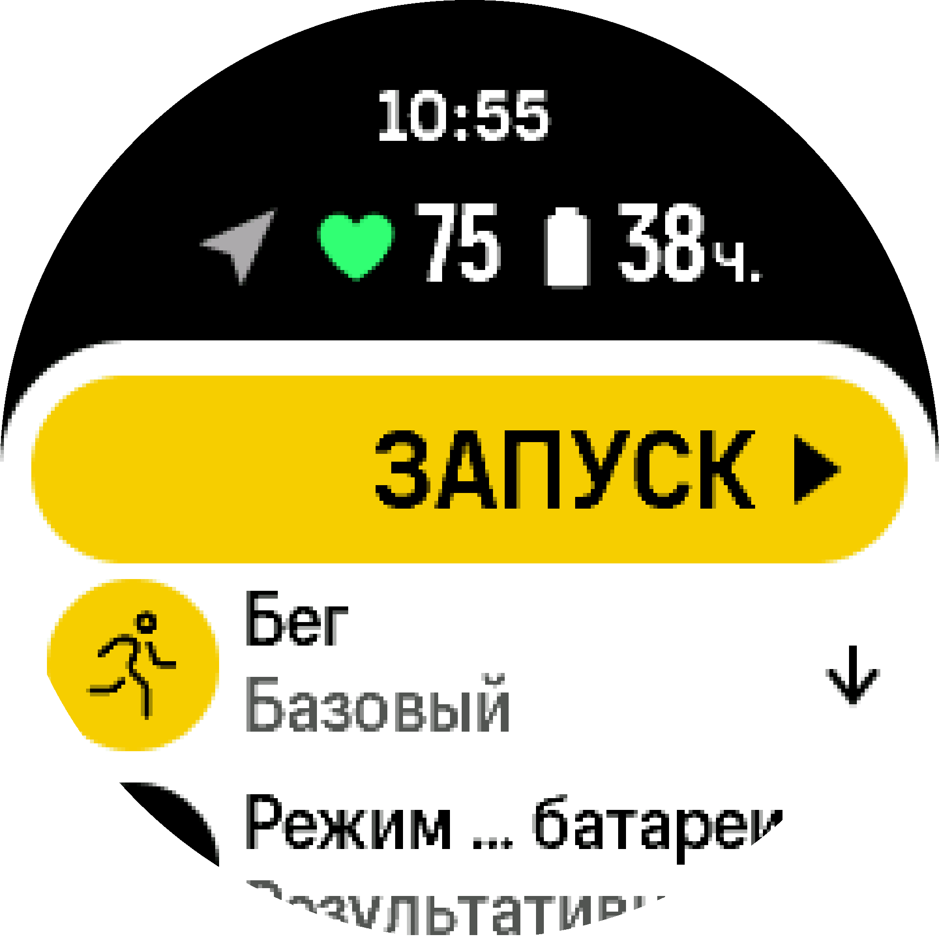

Чтобы записать упражнение:
- Наденьте пульсометр (необязательно).
- На дисплее часов проведите пальцем вниз или нажмите верхнюю кнопку.
- Выберите нужный спортивный режим, прокрутив список вверх и нажав среднюю кнопку.
- Каждый спортивный режим имеет индивидуальные параметры. Чтобы посмотреть их, проведите вверх по экрану или нажмите нижнюю кнопку, а чтобы откорректировать, нажмите среднюю кнопку.
Над индикатором запуска отображаются несколько значков в зависимости от того, что используется со спортивным режимом (например, пульсометр и подключение к GPS).
- Значок в виде стрелки (подключение к GPS) мигает серым во время поиска и меняет цвет на зеленый после обнаружения сигнала.
- Значок в виде сердца (частота сердцебиения) мигает серым во время поиска. При обнаружении сигнала возникает цветной значок сердца на ремне (если используется пульсометр) или цветной значок сердца без ремня (если используется оптический датчик частоты сердцебиения).
- Значок слева отображается, только если с часами сопряжено устройство измерения. Он становится зеленым при обнаружении сигнала такого устройства.
На экран также выводится примерный оставшийся заряд батареи, чтобы вы ориентировались, сколько времени вы можете заниматься, пока батарея полностью не разрядится.
Если при использовании пульсометра значок только меняет цвет на зеленый (т. е. указывает на активный оптический датчик частоты сердцебиения), проверьте сопряжение с пульсометром (см. раздел Сопряжение с устройствами измерения и датчиками) и повторите попытку.
Вы можете подождать, пока каждый значок не станет зеленым (рекомендуется для получения более точных данных), или начать запись в любой момент, выбрав пункт Запуск.
После начала записи выбранный источник данных о сердцебиении фиксируется, и его невозможно изменить для текущей тренировки.
