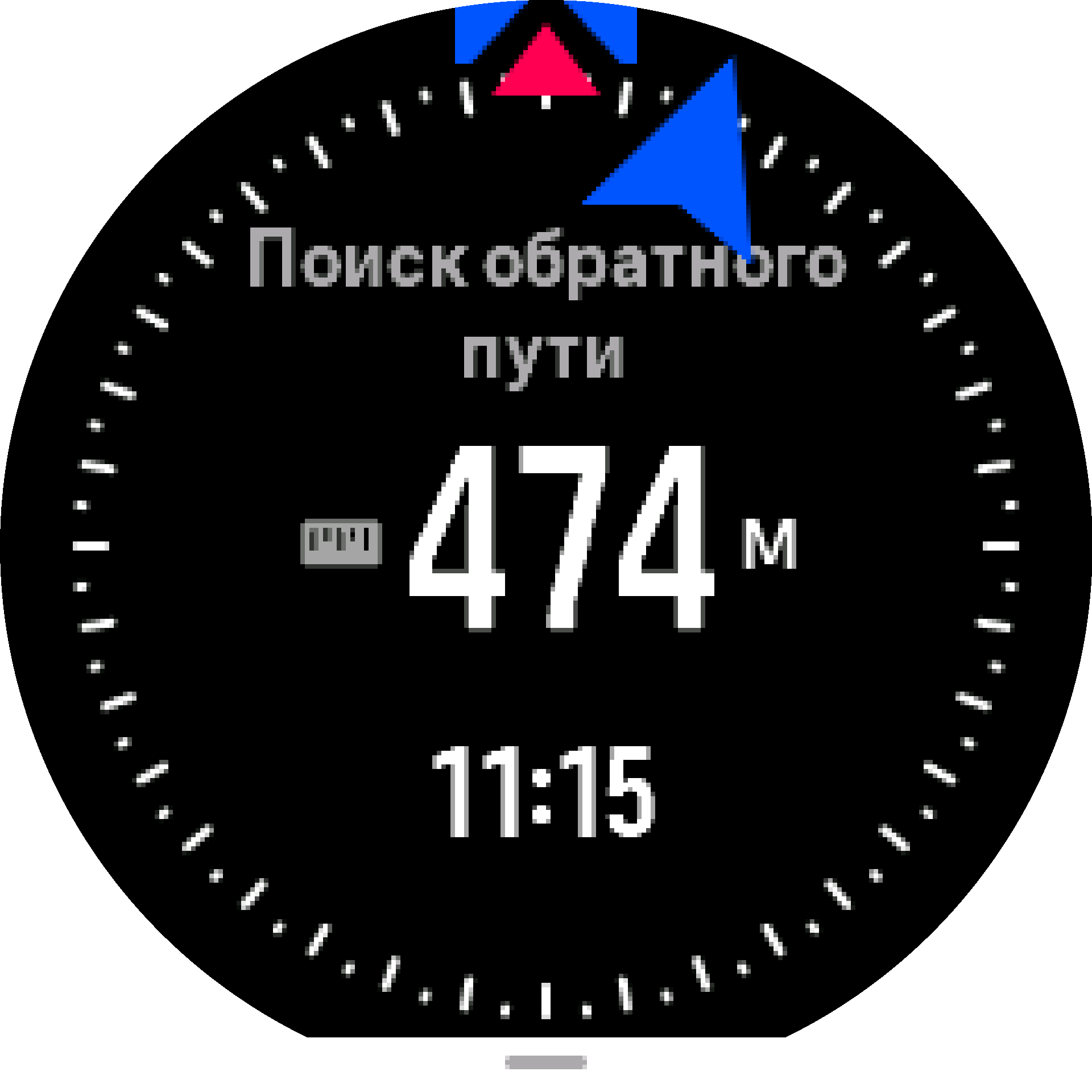

Поиск обратного пути
Если вы используете GPS для записи активности, часы Suunto 9 Peak Pro автоматически сохраняют начальную точку. Функцией “Поиск обратного пути” на часах Suunto 9 Peak Pro поможет вам вернуться прямо в начальную точку.
Чтобы запустить поиск обратного пути:
  1. Начните тренировку с использованием GPS.
  2. Нажимайте среднюю кнопку, пока не откроется дисплей навигации.

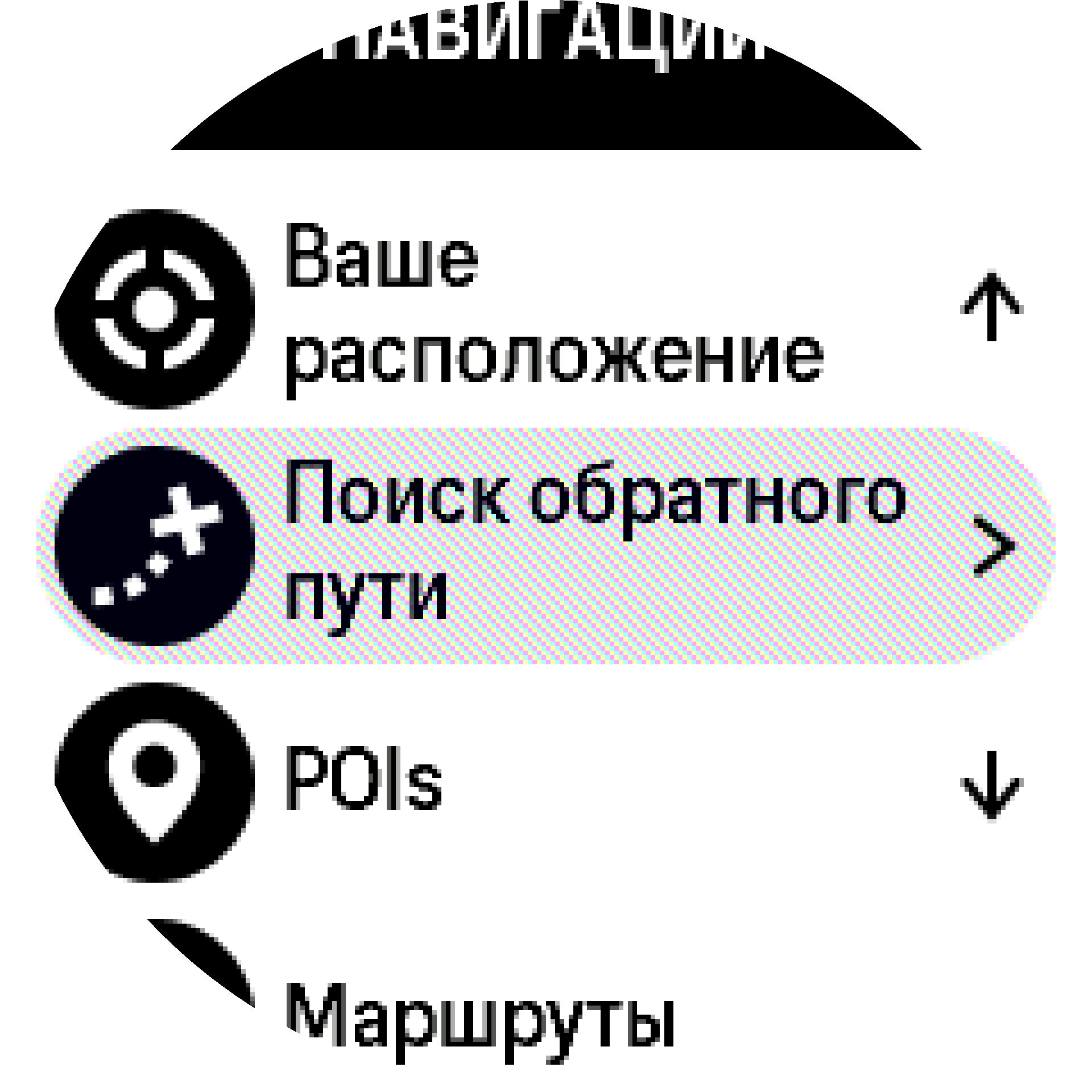

  3. Нажмите нижнюю кнопку, чтобы открыть меню ярлыков.
  4. Прокрутите к пункту “Найти обратный путь” и выберите его средней кнопкой или коснитесь экрана.
    Прокрутить к пункту “Поиск обратного пути” в S9PP
Подсказки по навигации отображаются на последнем экране выбранного спортивного режима.
Дисплей обратного пути S9PP

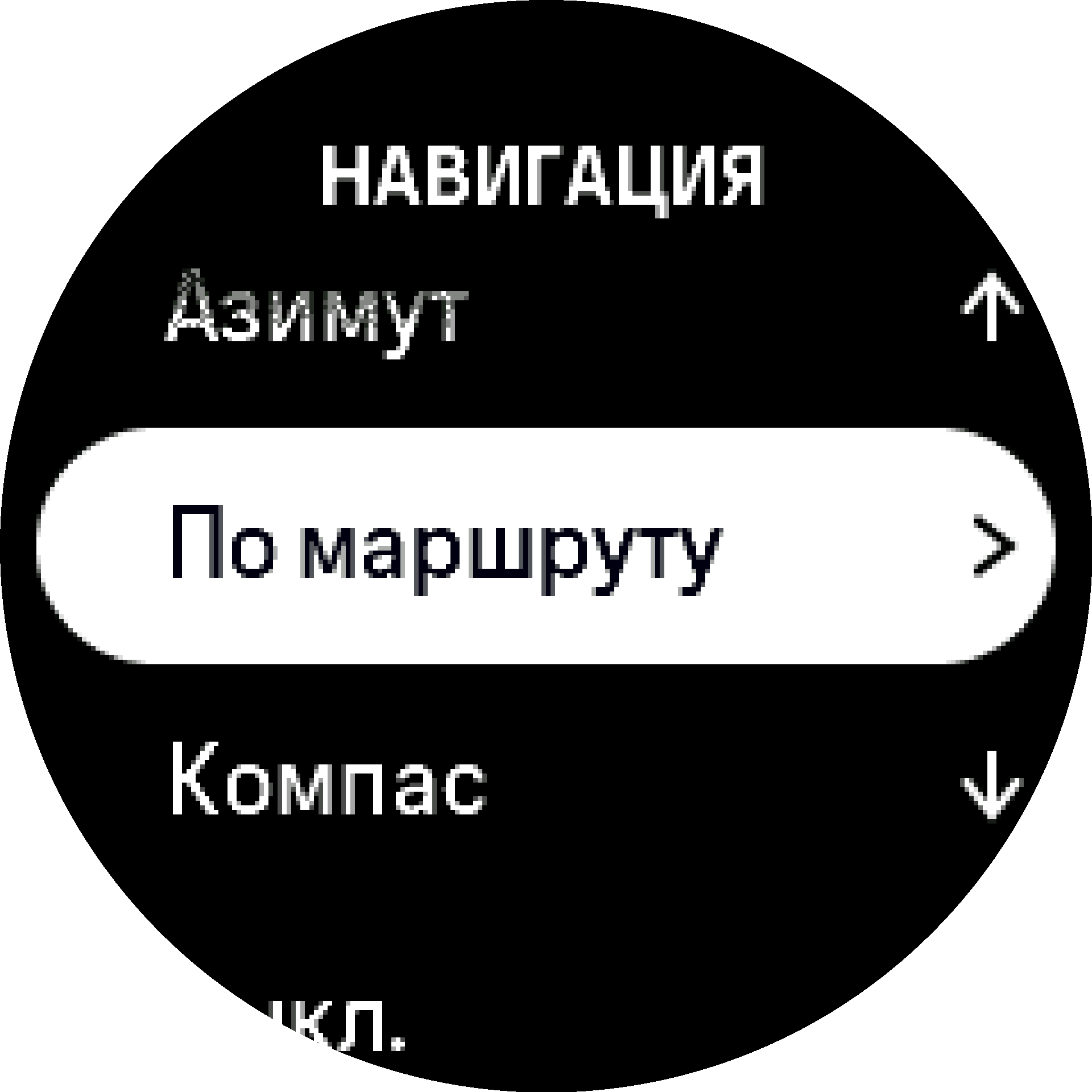

Контроль маршрута
В городе GPS-модулю трудно отслеживать точное местоположение. Если вы двигаетесь по заранее заданному маршруту, то GPS-модуль часов используется только для определения вашего местоположения на заранее выбранном маршруте, а не для создания трека на основе забега. Записанный трек будет идентичен тому маршруту, который использовался в ходе забега.
По маршруту S9PP
Чтобы использовать функцию “По маршруту” в ходе тренировки:
  1. Создайте маршрут в приложении Suunto и синхронизируйте часы, если это еще не сделано.
  2. Выберите спортивный режим, в котором используется GPS.
  3. Прокрутите вниз и выберите Навигация.
  4. Выберите По маршруту и нажмите среднюю кнопку.
  5. Выберите нужный маршрут и нажмите среднюю кнопку.
  6. Нажмите верхнюю кнопку или коснитесь пункта Навигация.
Начните тренировку как обычно и следуйте выбранному маршруту.
