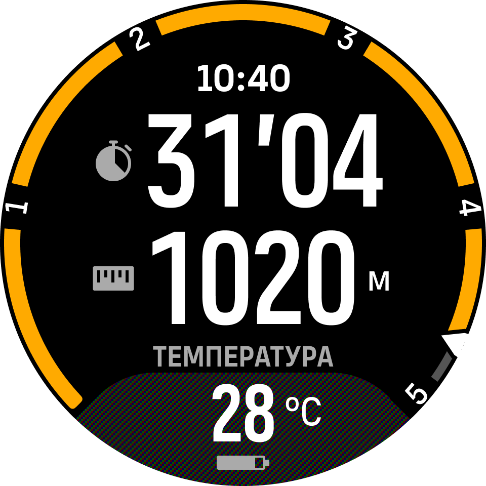

Связанные с нырянием данные для этих спортивных режимов отображаются на четырех дисплеях. Четыре дисплея указаны далее:
Поверхность
Отдельное представление погружения 01
Навигация
Отдельное представление погружения 02
Сеанс погружения
Отдельное представление погружения 03
Нахождение под водой
Отдельное представление погружения 04
ПРИМЕЧАНИЕ:
Сенсорный экран часов недоступен, когда вы находитесь под водой.
Представлением по умолчанию для режимов “Cноркелинг” и “Мермейдинг” является “Поверхность”. Во время записи упражнения вы можете изменить представление, нажав среднюю кнопку.
Часы Suunto 9 Peak Pro автоматически переключаются между состояниями “Поверхность” и “Погружение”. Если глубина погружения превышает 1 м (3,2 фута) относительно поверхности, активируется представление “Нахождение под водой”.
