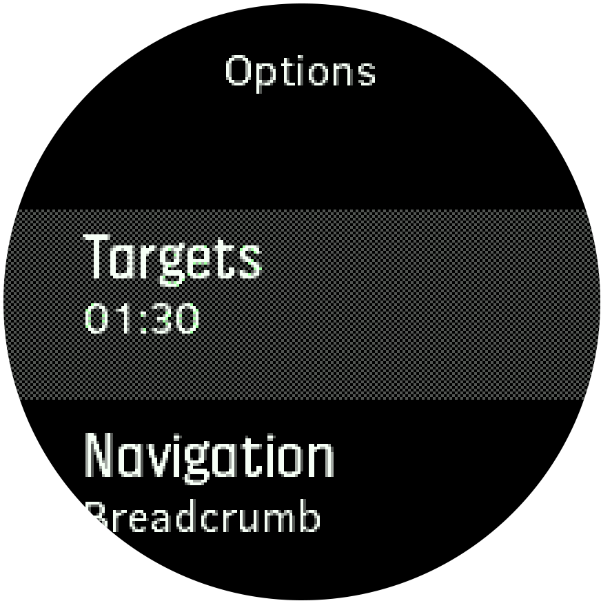

Para mag-ehersisyo nang may pangkalahatang target:
  1. Bago ka magsimula sa pag-record ng ehersisyo, pindutin ang lower right button para buksan ang mga opsyon ng sport mode.
  2. Piliin ang Targets at pindutin ang middle button.
  3. Piliin ang Duration o Distance.
  4. Pumili ng iyong target.
  5. Pindutin nang matagal ang middle button para bumalik sa mga opsyon ng sport mode.

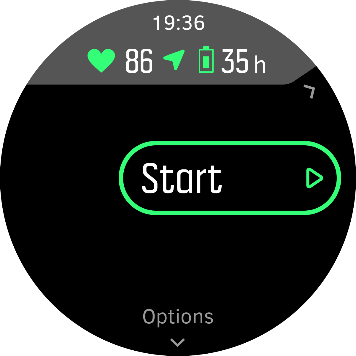

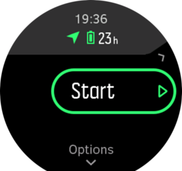

Power management ng baterya
Ang iyong Suunto 5 ay may system sa pamamahala ng power ng baterya na gumagamit ng intelligent na teknolohiya ng baterya para makatutulong na matiyak na hindi mauubusan ng charge ang iyong baterya sa oras na pinakakailangan mo ito.
Bago ka magsimulang mag-record ng ehersisyo (tingnan ang Pag-record ng isang ehersisyo), makakakita ka ng pagtatantya ng kung gaano ang itatagal ng natitira sa iyong baterya sa kasalukuyang battery mode.
Battery Exercise S9
May dalawang naka-predefine na mode ng baterya; Performance (default), at Endurance. Kapag nagpalipat-lipat sa mga mode, hindi lang magbabago ang tagal ng baterya, kundi pati ang performance ng relo.
Sa start display, i-tap ang Options » Battery mode para magpalit ng mga mode ng baterya at tingnan kung paano nakakaapekto ang bawat mode sa performance ng relo.
Battery Modes S9
Maaari ka ring mabilisang magpalit ng battery mode sa display ng start sa pamamagitan ng pagpindot sa upper button.
