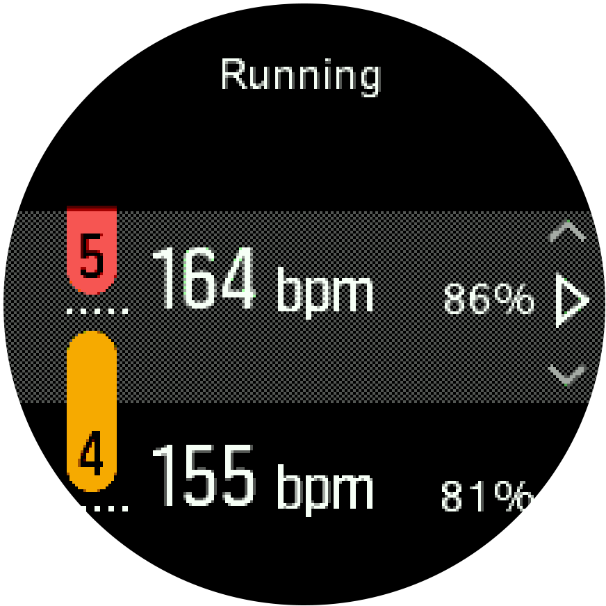

Itakda ang iyong mga HR zone na partikular sa aktibidad mula sa mga setting sa ilalim ng Training » Intensity zones » Advanced zones.
  1. Piliin ang aktibidad (pagtakbo o pagbibisikleta) na gusto mong i-edit (sa pamamagitan ng pagpindot sa upper right o lower right button) at pindutin ang middle button kapag naka-highlight na ang aktibidad.
  2. Pindutin ang middle button para ilagay sa naka-on ang HR zone.
  3. Mag-scroll pataas/pababa sa pamamagitan ng pagpindot sa upper right o lower right button at pagpindot sa middle button kapag naka-highlight na ang HR zone na gusto mong baguhin.
  4. Piliin ang bago mong HR zone sa pamamagitan ng pagpindot sa upper right o lower right button.
Advanced HR Zone-1
  1. Pindutin ang middle button para piliin ang bagong value HR.
  2. Pindutin nang matagal ang middle button para lumabas sa view ng mga HR zone.

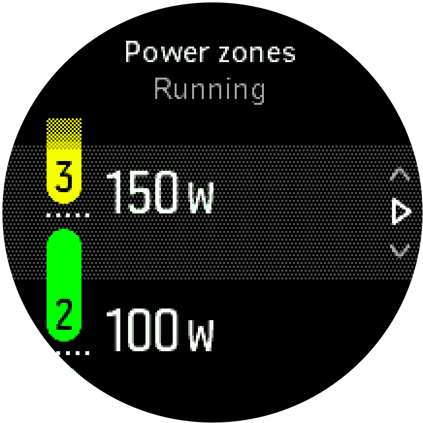

Available ang mga power zone sa lahat ng default na sport mode para sa pagbibisikleta, indoor na pagbibisikleta at pagbibisikleta sa bundok. Para sa pagtakbo at pagtakbo sa trail, kailangan mong gumamit ng partikular na mga “Power” na sport mode para makakuha ng mga power zone. Kung gumagamit ka ng mga custom na sport mode, siguruhing gumagamit ang iyong mode ng isang power POD upang makakuha ka rin ng mga power zone.
Itakda ang mga partikular sa aktibidad na power zone
Itakda ang iyong mga power zone na partikular sa aktibidad mula sa mga setting sa ilalim ng Training » Intensity zones » Advanced zones.
  1. Piliin ang aktibidad (Running o Cycling) na gusto mong i-edit o pindutin ang button sa gitna kapag naka-highlight na ang aktibidad.
  2. Pindutin ang button sa kanang bahagi sa itaas at piliin ang mga power zone.
  3. Pindutin ang button sa kanang bahagi sa itaas o kanang bahagi sa ibaba at piliin ang power zone na gusto mong i-edit.
  4. Piliin ang bago mong power zone sa pamamagitan ngpagpindot sa upper o lower button.
    Intensity Power Zones Trainer
  5. Pindutin ang middle button para piliin ang bagong power value.
  6. Pindutin nang matagal ang button sa ibaba para lumabas sa view ng mga power zone.
