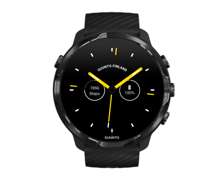

Suunto'nun saat yüzlerini kullanma
Suunto tarafından tasarlanan tüm saat yüzleri, ekranı uyandırıp saatinizi etkinleştirmeye gerek kalmadan saati düşük güç modunda gösterecek şekilde güç tasarruflu olarak tasarlanmıştır. Diğer saat yüzlerinin aynı şekilde optimize edilmiş olmayabileceğini aklınızda bulundurun.
Yakın zamanda bir saat yüzü eklediyseniz ve pilinizin normalden daha hızlı harcandığını farkettiyseniz, söz konusu saat yüzünü kaldırmayı deneyin.

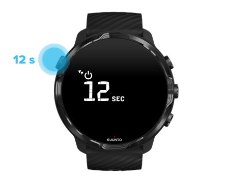

Pil tasarrufu seçeneğini kapatmak için saatinizi yeniden başlatın.
- Saatinizi yeniden başlatmak için Güç düğmesine 12 saniye basılı tutun.
- Saatinizi şarj cihazına bağlayın, saatiniz otomatik olarak yeniden başlatılır.

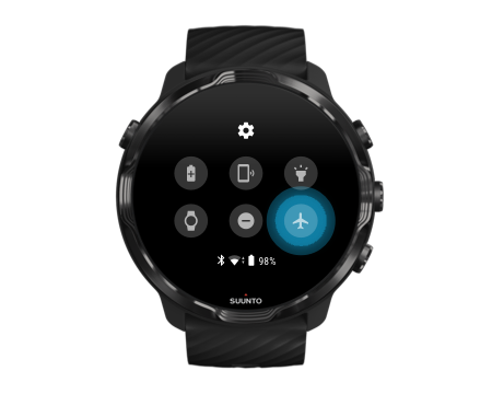

Uçak modunu açma
Saatiniz açıkken, ekran kapalıyken bile veri bağlantısı aramakta ve var olan veri bağlantılarını sürdürmektedir. Bağlı olmanız gerekmediğinde, Uçak modunu açıp telefonunuza ve internete gelecek bağlantıları devre dışı bırakarak güçten tasarruf edebilirsiniz.
- Saat yüzündeyken, ekranın üstünden aşağı doğru kaydırın.
- Uçak modu seçeneğini açmak için
seçeneğine dokunun.
