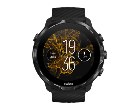

Suunto 7 Suunto ve dünyadaki tutkulu atletlerin ve maceracıların geçmişini kutlamak için, Suunto tarafından dört saat yüzüyle birlikte gelmektedir - Isı Haritası, Original, Marine ve Rose.
Isı Haritası
Sizi etrafınızdaki dış mekanları keşfetmeniz için motive edip cesaretlendirmek için, Isı Haritası saat yüzünde bulunduğunuz alandaki diğer tutkulu Suunto atletlerinin egzersiz yaptığı yerler gösterilmektedir.
Varsayılan olarak, ısı haritaları alanınızdaki popüler koşu rotalarını gösterir. Eğer koşmayla ilgilenmiyorsanız, saat yüzü ayarlarına giderek ısı haritalarınızdan başka bir spor seçebilirsiniz. Suunto 7 Aralarından seçim yapabileceğiniz 15 farklı ısı haritası vardır.
Saatinizin yüzündeki ısı haritası, bulunduğunuz yere göre otomatik olarak güncellenir. Bir ısı haritası göremiyorsanız veya harita konumunuza göre güncellenmiyorsa, şunları kontrol edin:
- Telefonunuzda Wear OS by Google için konum paylaşma özelliğine izin verin.
- Saatinizde Bağlantı ayarları kısmından ve Suunto saat yüzleri uygulamasının izin ayarlarından konum paylaşma özelliğine izin verin.
- Saatinizin internete bağlı olduğundan emin olun.
- Önceki konumunuzdan 2 kilometreden (1,25 milden) fazla hareket etmiş olmasınız.
- Farklı bir ısı haritası deneyin, belki henüz seçebileceğiniz bir ısı haritası yoktur.
