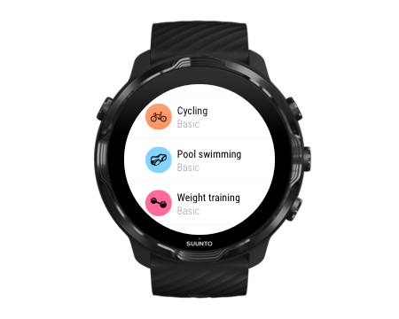

Havuz uzunluğu
Saatiniz yüzme aralıklarınızı belirlemek ve yüzme hızınız ile mesafeyi ölçmek için havuz uzunluğunu esas almaktadır. Yüzmeye başlamadan önce havuzun uzunluğunu egzersiz ayarlarından kolayca yapabilirsiniz.
Havuz uzunluğunu ayarlama

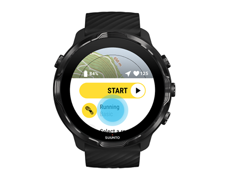

  1. Suunto Wear uygulamasını açmak için sağ üst düğmeye basınsuunto-wear-app-icon.
  2. Başlat düğmesinin altındaki aktiviteye dokunun.
suunto-wear-app-start-swimming-select-sport-mode
  1. Havuzda yüzme spor modunu seçin.
suunto-wear-app-select-pool-swimming
  1. Menüyü yukarı kaydırın ve Egzersiz seçenekleri » Havuz uzunluğu seçeneğine gidin.
suunto-wear-app-pool-length-setting
  1. Doğru havuz uzunluğunu ayarlayın.
  2. Başlangıç görünüme geri dönün ve egzersizinize başlayın.
suunto-wear-app-start-pool-swimming

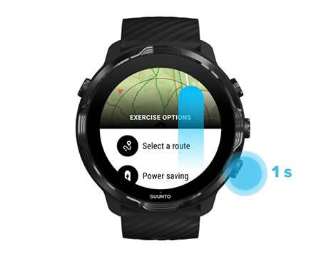

Bir egzersiz sırasında Konum doğruluğu nasıl değiştirilir:
  1. Menüyü açmak için alt düğmeyi basılı tutun veya ekranın aşağısından yukarıya doğru kaydırın.
  2. Aşağı kaydırın ve Güç tasarrufu » Konum doğruluğu seçimini yapın.
  3. Konum doğruluğu değerini İyi olarak değiştirin.

Egzersiz sırasında "Harita daima açık" seçeneğini yönetme
suunto-wear-app-exercise-enter-map-options
  1. Güç tasarrufu » Ekran » seçimini yapın. Daima açık harita
  2. Daima açık harita özelliğini etkinleştirin.
  3. Menüden çıkmak için sağ üst düğmeye basın veya aşağı kaydırın.
