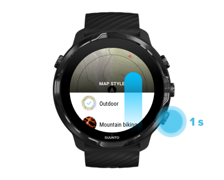

Egzersiz sırasında harita stilini değiştirme
  1. Harita stilini değiştirmek için alt düğmeyi basılı tutun veya ekranın aşağısından yukarıya doğru kaydırın.
suunto-wear-app-exercise-enter-map-options
  1. Harita stilini veya kullanmak istediğiniz ısı haritasını bulmak için listeye göz atın. Kaydırmayı düğmelerle veya dokunarak yapabilirsiniz.
  2. Yeni bir harita stili seçmek için orta düğmeye basın veya ekrana dokunun.
  3. Keşfetmeye devam edin, seçiminizden sonra menü otomatik olarak kapanacaktır!

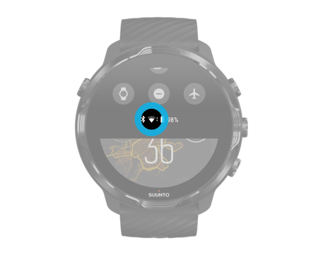

  1. Saatinizin kablosuz ağa bağlı olduğundan emin olun.

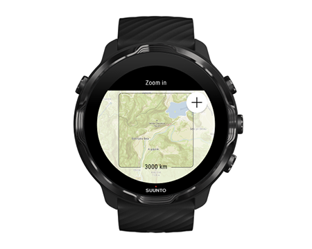

  2. Menüyü yukarı kaydırın ve Harita seçeneklerimap-options-icon » Çevrimdışı harita seçeneğine gidin.
  3. Üst sağ ve alt sağ düğmelerle haritayı yakınlaştırın ve indirilecek harita alanını belirlemek için sürükleyip sağa sola çevirin.
suunto-wear-app-offline-area-selection-gestures
  1. Alanı seçmek için onay işaretine dokunun veya orta düğmeye basın.
suunto-wear-app-offline-area-selection-confirm
