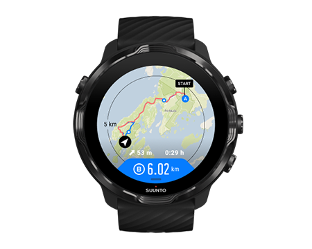

Seçilen spor modunda bir harita varsa ve GPS etkinse, seçili rota egzersiz sırasında harita görünümünde otomatik olarak görünür. Seçilen spor moduna bağlı olarak ve rota üzerindeyken, kalan mesafeyi, ETA'yı (Tahmini Varış Süresi) ve kalan tırmanmayı veya rotanın sonuna kadar olan ETE'yi (Tahmini Yolda Geçen Süre) görebilirsiniz.
Ara noktalar kullanıyorsanız mesafe, Tahmini Varış Süresi (ETA), kalan tırmanma ve Tahmini Yolculuk Süresi (ETE), rota sonu yerine bir sonraki ara noktaya işaret eder.
route-navigation-waypoint-data
Rotanın genel görünümünü ve rota sonuna olan mesafeyi görmek için haritaya dokunun. Saat bir süre sonra otomatik olarak varsayılan görünüme döner.

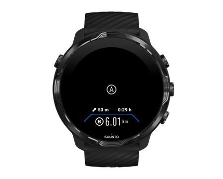

Düşük güç modunda tüm rota bilgileri görünmez.
route-navigation-low-power
Bileğinizi çevirin, ekranı uyandırmak için ekrana dokunun veya Güç düğmesine basın.
