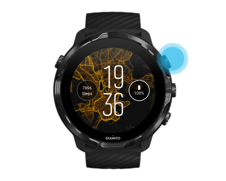

Suunto Wear uygulaması spor ve dış mekan kullanımı için tasarlanmıştır. Gerektiğinde dokunmatik ekran yerine düğmeleri kullanabilirsiniz. Eldiven giydiğinizde veya su altındayken, Suunto Wear uygulamasında gezinmek için sağdaki üç düğmeyi kullanabilir, egzersizinizi takip edebilir ve haritayı yakınlaştırabilirsiniz.
  1. Suunto Wear uygulamasını açmak için sağ üstteki düğmeye basınsuunto-wear-app-icon.

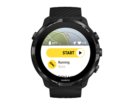

  2. Uygulamayı ilk kez başlattığınızda, egzersiz sırasında doğru ve kişiselleştirilmiş ölçümler edinmek için kişisel profilinizi oluşturmak üzere ekrandaki talimatları takip edin. Dokunmatik ekranı veya düğmeleri kullanın.
    Yukarı ve aşağı kaydırın: sağ üst ve sağ alt düğmeleri kullanın veya yukarı ve aşağı kaydırın
    Seçin:
    orta düğmeye basın veya dokunun
    Geri dönün:
    sağa kaydırın
  3. Suunto Wear uygulamasını şunlar için kullanabilirsiniz:
    Egzersizinizi kaydetme
    Harita görüntüleme
    Seçenekleri ayarlama
    Günlüğünüzü görüntüleme
suunto-wear-app-start
