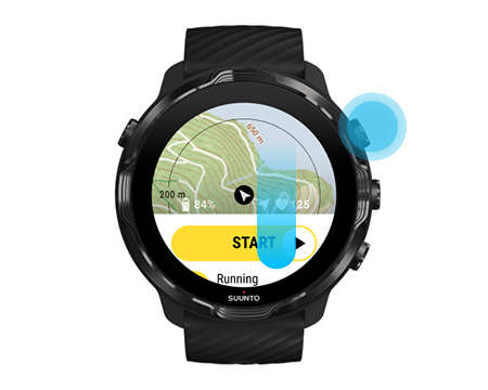

  1. Suunto Wear uygulamasını açmak için sağ üst düğmeye basınsuunto-wear-app-icon.
  2. Haritayı görüntülemek için sağ üst düğmeye basın veya aşağı kaydırın.
    Sabırlı olun, haritayı etkinleştirmek birkaç saniye sürebilir.
suunto-wear-app-maps-entering
  1. Etrafınızı keşfetmek için haritaya göz atın.
  2. Başlangıç kısmına dönmek için, sağ alt düğmeyi basılı tutun veya haritayı kapatmak için ekranın aşağısından yukarı doğru kaydırın.
suunto-wear-app-maps-exiting

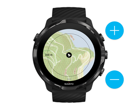

Yakınlaştırma ve uzaklaştırma
Sağ üst ve sağ alttaki düğmeleri kullanın.

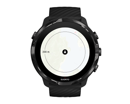

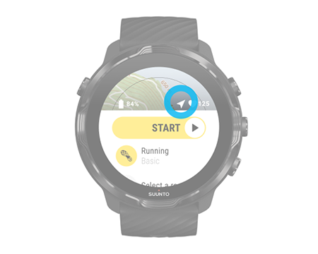

Konum
Siyah daire haritadaki mevcut konumunuzu gösterir. Eğer doğru bir konum bilginiz yoksa daire gri renkte gösterilir.
Pozisyon oku
Konum göstericinin içindeki pozisyon oku, gittiğiniz yönü işaret eder.
Harita ölçeği
Harita ekranının altındaki sayısal değer, geçerli konumunuzdan etrafınızdaki yerlere olan mesafeyi gösterir. Ekranın merkezinden dış kenardaki ince daireye kadar mesafe ölçülür (yarıçap).

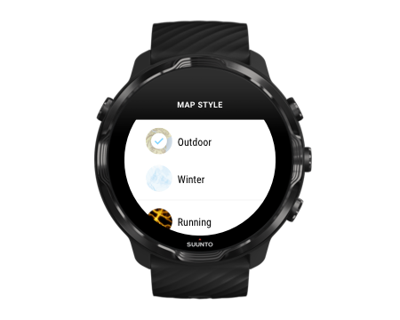

Suunto Wear uygulamasında, dış mekan haritası, kış haritası ve koşu, patika koşusu, bisiklet ve yüzme gibi farklı sporlar için 15 türde ısı haritasının bulunduğu pek çok harita bulunmaktadır. Varsayılan olarak, Suunto dış mekan haritası gösterilir.
Harita stilini değiştirme

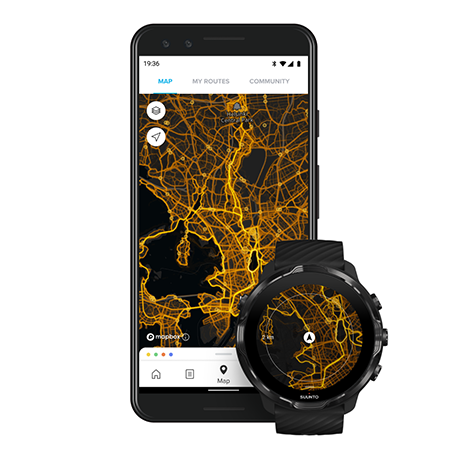

Isı Haritaları dünyadaki Suunto topluluğu tarafından milyonlarca egzersize dayalı en popüler güzergahları göstermektedir. Bölgenizde antrenman yapacak yeni yerler keşfedin veya yeni bir yere gittiğinizde bölge sakinlerinin nerede antrenman yaptığını öğrenin. Ayrıca Suunto mobil uygulaması üzerinden ısı haritalarını inceleyebilirsiniz.
suunto-combined-heatmap-tall

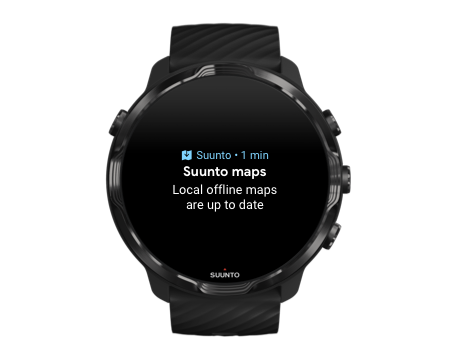

Çevrimdışı yerel haritalar ve ısı haritaları, en son görüldüğünüz konuma göre, saatiniz şarj olurken ve Wifi’a bağlı olduğunda etraftaki alandan otomatik olarak indirilir ve güncellenir. İndirilen harita alanı, bulunduğunuz konuma bağlı olarak, 35 km × 35 km ila 50 km × 50 km (22 mi × 22 mi ila 31 mi × 31 mi) arasında değişiklik göstermektedir.
Haritanın indirilmesi tamamlandığında saatinize bildirim alacaksınız.
suunto-wear-app-maps-notification

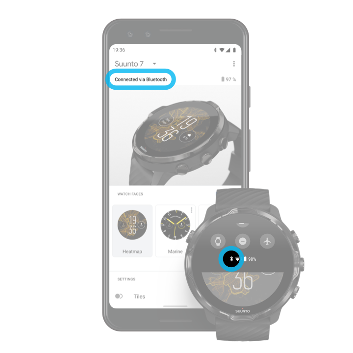

  1. Saatinizin internete bağlı olduğundan emin olun.
    Eğer kablosuz bağlantı mevcut değilse, saatinizin telefonunuzdaki Wear OS yardımcı uygulamasına bağlı olduğundan ve telefonunuzun internet bağlantısı olduğundan emin olun.
