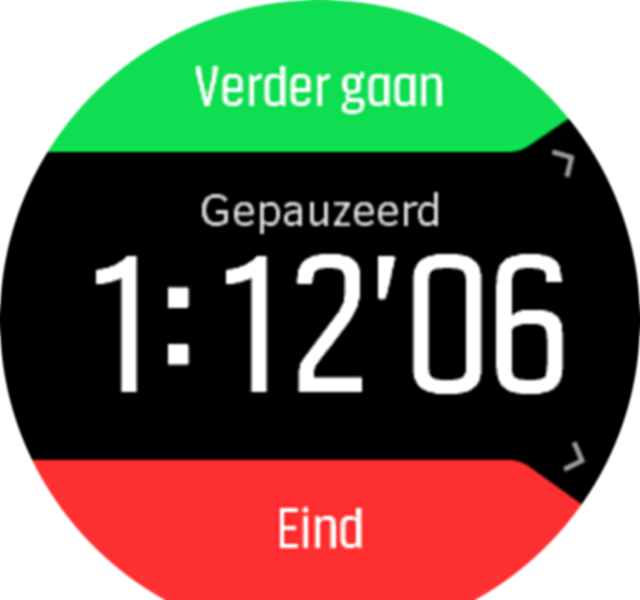

  6. Tijdens het vastleggen kun je met de middelste knop of door het aanraakscherm te gebruiken indien dit is ingeschakeld schakelen tussen displays.
  7. Druk op de bovenste knop om het vastleggen te pauzeren. Stop en sla op met de onderste knop of ga verder met de bovenste knop.
    Recording paused Spartan

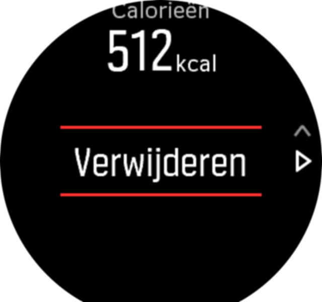

Als je een opname gemaakt hebt die je niet wilt bewaren, kun je de log verwijderen door naar de onderkant van het overzicht te scrollen en op de delete-knop te tikken. Je kunt op dezelfde manier ook logs verwijderen uit het logboek.
Log delete

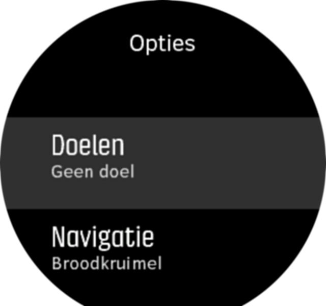

Met uw Suunto 9 Peak kunt u tijdens het trainen verschillende doelen stellen.
Indien de sportmodus die u geselecteerd heeft de optie doelen heeft, dan kunt u deze aanpassen voordat u begint met vastleggen door omhoog te vegen of op de onderste knop te drukken.
Sportmode Targets Spartan

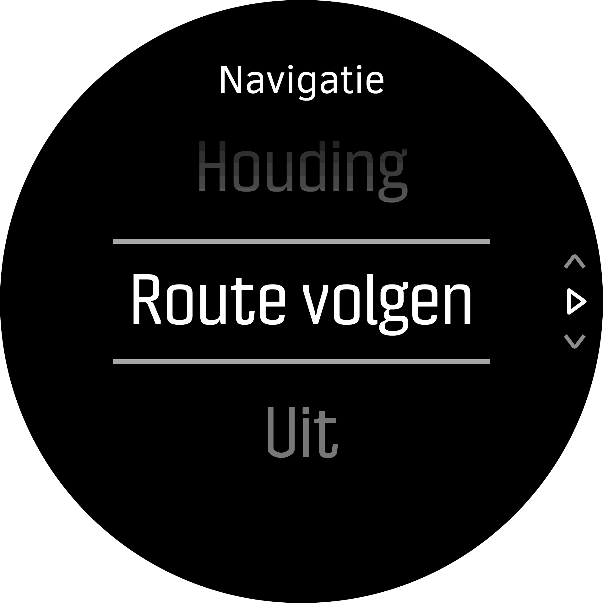

Om Route volgen te gebruiken tijdens training:
  1. Maak een route aan in Suunto-app en synchroniseer je horloge als je dat nog niet gedaan had.
  2. Selecteer een sportmodus die gps gebruikt en veeg dan omhoog of druk op de onderste knop om de opties te openen.
  3. Scrol naar Navigatie en tik erop of druk op de middelste knop.
  4. Selecteer Route volgen en druk op de middelste knop.
  5. Selecteer de route die je wilt gebruiken en druk op de middelste knop.
  6. Druk op de bovenste knop of tik op Navigeren.
Start je training zoals gewoonlijk en volg de geselecteerde route.

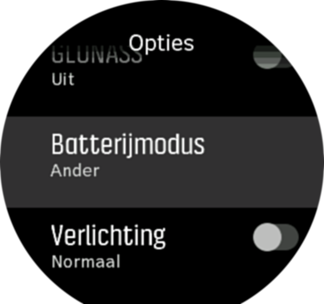

Tik in het startdisplay op Opties » Batterijmodus om te schakelen tussen batterijmodi en te zien hoe elke modus de prestaties van het horloge beïnvloedt.
Battery Modes S9
U kunt de batterijmodus ook snel wijzigen in het startscherm door op de bovenste knop te drukken.
Naast deze vier vooraf gedefinieerde batterijmodi kunt u ook een aangepaste batterijmodus creëren met uw eigen gewenste instellingen. De aangepaste modus is specifiek voor die sportmodus, en het is dus mogelijk om voor elke sportmodus een aangepaste batterijmodus te creëren.

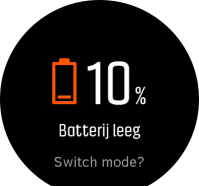

Naast de batterijmodi, gebruikt uw horloge ook slimme herinneringen om u te helpen ervoor te zorgen dat u over voldoende batterijduur beschikt voor uw volgende avontuur. Sommige herinneringen zijn preventief en gebaseerd op bijvoorbeeld uw activiteitengeschiedenis. U krijgt ook een melding wanneer het horloge tijdens het vastleggen van een activiteit bijvoorbeeld merkt dat de batterij bijna leeg is. Het zal automatisch voorstellen om over te schakelen naar een andere batterijmodus.
Battery Warning S9
Uw horloge waarschuwt u eenmaal wanneer de batterij op 20% staat en opnieuw op 10%.

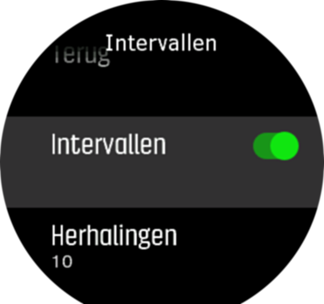

Trainen met intervallen:
  1. Voordat u de opname van een training start, veegt u omhoog of drukt u op de onderste knop om de sportmodusopties te openen.
  2. Blader naar beneden naar Intervallen en tik op de instelling of druk op de middelste knop.
  3. Schakel intervallen aan en pas de hierboven beschreven instellingen aan.
    Instellingen intervaltraining
  4. Blader weer naar boven naar het startscherm en begin uw training zoals gewoonlijk.
