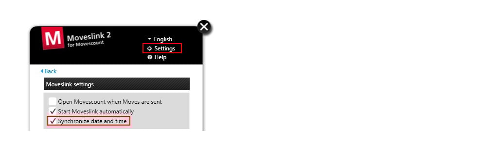

De tijd op uw Suunto Ambit3 Peak kan worden geüpdate via uw mobiele telefoon, computer (Moveslink) of GPS-tijd. Als u het horloge heeft gepaard met de Suunto Movescount App, worden de tijd en tijdzone automatisch gesynchroniseerd met uw mobiele telefoon.
Als u het horloge verbindt met uw computer via de USB-kabel, zal Moveslink standaard de tijd en datum van uw horloge updaten volgens de klok van uw computer. Deze functie kan worden uitgeschakeld via de instellingen van Moveslink.
moveslink settings
