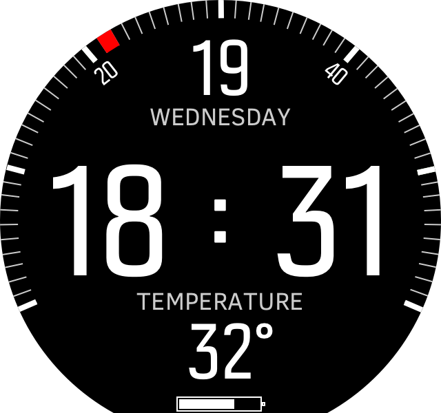

  1. Start het apparaat door het met een USB-kabel aan te sluiten op een pc/Mac of stroombron. Gebruik een 5 Vdc-USB-poort van 0,5A.
    p8-connect-cable
    p8-startup
  2. Volg de opstartwizard om het apparaat te configureren. Zodra dit is gebeurd, schakelt het apparaat over naar de oppervlaktestand.
    p8-device-ready
    Startup done D5
  3. Laad het apparaat vóór je eerste duik volledig op.
